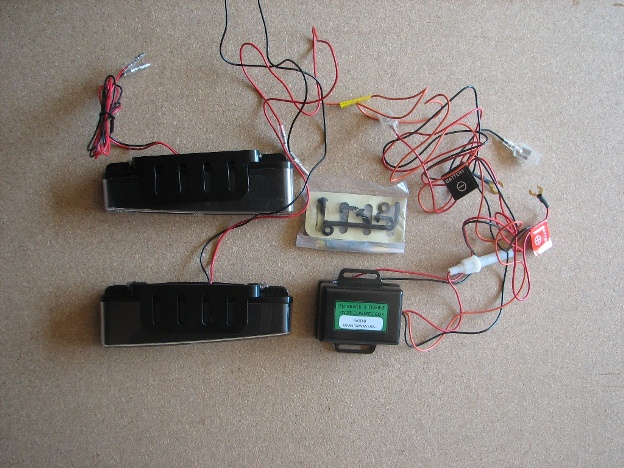

monoskifreddu13 a écrit :Bonsoir Letouriste,
Merci pour tes photos de montage.
MELR veux te dire que certains Touran ont une option qui est qu'à basse allure quand tu tournes le volant à droite ou à gauche, comme dans un rond-point, des virages serrés à faible allure. L'antiBrouillard du côté ou tu tournes s'allumes pour éclairer le bas côté en sécurité. Donc si tu as cette option, et que tu as branché tes leds sur les antiBrouillards, ils vont s'éteindre à chaque fois.... J'espére que tu m'auras compris dans mon explication, hihihi....
Hormis cela, la nuit en veilleuse et simplement tes leds éclairés, cela bombardent bien la route...???
As-tu aussi changer les ampoules de tes veilleuses, par des leds plus blanches que les originales plutôt jaune...???
Comme les miennes, hihihi...
C'est vrai que les Audi, gardent les leds allumés même en code et phare...
Tu as raison, cela doit être flash tout allumé.... As-tu une ou des photos de la bête la nuit..?? Ouahhhh
Donc toi, tu as fixé tes blocs de leds par une vis et entretoise sur le pare-choc... Et enfin de compte, il se bloque en plus avec les ailettes des grilles antibrouillards..
Ils ne vibrent pas trop ...???
Tes leds PHILIPS, tu les as acheté OU et si cela n'est pas indiscrêt, combien les as-tu payé...??
Encore Merci "Le touriste" et bravo.
Sympa de ta part, et à trés bientôt..
Fred du 13 -
Salut Fred ! :D
c'est bien ce qu'il me semblait pour l'allumage des AB en tournant. Cette option n'est pas active sur mon :923: et çà m'arrange car j'aime pas trop ! Mon épouse a une SEAT IBIZA avec cette option et dès qu'elle manœuvre çà n'arrête pas de s'allumer............
Pour ce qui est des vibrations, les supports fournis avec les leds sont costauds et bien fixés et avec le cache plastique des AB çà les bloque. Mes leds ne sont pas des Philips, je les ai achetés chez Norauto à 69 € sans marque. Ce qui m'a plus sur ce modèle c'est qu'ils ne sont pas droits (voir photo) et donc suivent le biais du bas pare choc.
Pour le côté flash :bizz:; c'est pas mal ( j'espère que les photos parleront d'elles mêmes) mais bon on peut pas rouler qu'avec çà la nuit, çà fait une belle lueur blanche mais pas loin. Au niveau des autres ampoules ce sont des BLUE VISION de chez Philips donc pas super blanc. Tes leds pour veilleuses tu les as eu où et à quel tarif ? pour le branchement y'a une manip particulière pour éviter le défaut lampe au tableau de bord ? Moi j'aimerai bien installer du Xénon. Je vais parcourir le fofo pour recueillir les avis et les conseils.
A bientôt ! :cop:

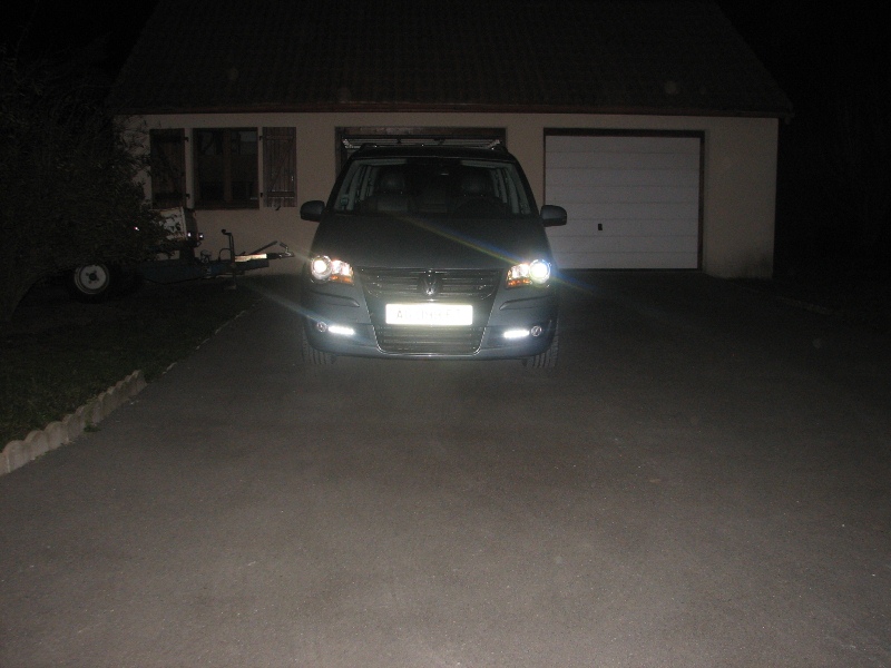

Merci à toi "Letouriste",
En tout cas tes feux diurnes à Leds de nuit comme de jour sont super.
Ouais je comprends ton choix de forme de tes blocs Leds, ils suivent l'angle des cache anti-brouillards... Bien vu....
Par contre, y avait'il une puissance sur ton paquet d'emballage....???

Voila qui est fait, depuis le temps que je devais le faire.
Installation le weekend dernier sur mon Touran V2 des feux diurnes Philips Daylight 4.
=> Installation très rapide, très simple.
=> Le câblage comme explicité ici est très simple.
=> Les longueurs des câbles suffisantes.
=> J'ai passé les fils pour l'alimentation de l'avant droit le long du radiateur avant sans les faire toucher.
=> Puis l'ensemble des 2 * 2 fils des blocs leds remontent du côté avant gauche où il y a pas mal de place.
=> Au niveau connectique, branchement sur le + et le - de la batterie, et le 3ème fil orange (nécessaire pour le relais inverseur) connecté au fil blanc et vert chez moi (le +) de l'Antibrouillard avant gauche.
=> J'ai également via le cable VAGCOM désactivé la fonction éclairage statique d'intersection.
Temps de l'installation : environ 2h sans me presser.
Et j'ai ainsi obtenu ce que je souhaitais : feux diurnes leds tout le temps allumés (même avec les feux de position, feux croisement, route), et éteint dès que j'active les Antibrouillards.
Des photos à venir....
