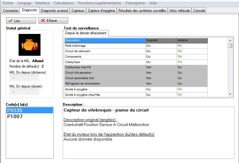

Voyant moteur allumé sur Twingo 1.2 16v de 2003 (76000 kms), un coup elle démarre un coup elle ne démarre pas mais le moteur se lance, le voyant reste toujours allumée, une idée ?

PMH ???? peut être

ça va se terminer à la CC rino , passage valise et capteur à changer, et des roros qui changent de main :(

Sine a écrit :PMH ???? peut être
Bravo ;)
Un passage à l'outil de diag que j'ai acheté et reçu en 1 jour :D voici le problème ;)

J'ai démonté la capteur PMH, un coup de brosse métallique à poil souple, un coup de démarreur et hop c'est parti :D Peut être que la pièce était un peu sale, je vais quand même en commander une neuve car cela ne coute que 23.21€ chez Oscaro ;)
