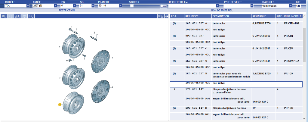

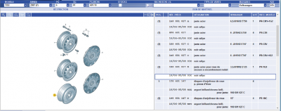

ETKA dit roue de secours identique pour les tourans 1T1 et 1T2 (jusqu'en 2010) puis pas de roue de secours pour 1T3 (à confirmer par des possesseurs)
Quelque soit la monte d'origine c'est une galette en 125/70/18, ref Volkswagen 1K0 601 011 puis 5K0 601 011 AA.
Re: Roue de secours, galette ou kit anti-crevaison la discussion
merci
j'ai trouvé également une galette en réf 1K0601027B et 125/70/18 et d'après ce que j'ai lu, elle n'est pas compatible avec le touran 5 pl de 2007 ???
D'après ETKA c'est compatible. La référence 1K0 601 011 comprend la jante et la galette alors que la référence 1K0601027B ne comprend que la jante. Il se peut que la personne qui l'a vend à donner la référence de la jante alors qu'il vend la roue complète.
