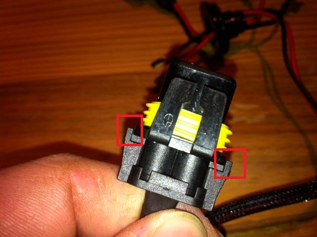

je met un dernier message pour vous montrer ce fameux connecteur...
les 2 ergots qui ne "passent" pas: avec l'adaptateur...
il se déclipse facilement l ergot si c est ça qui te gêne

Avec une queue de rat tu fais une encoche dans l adaptateur...

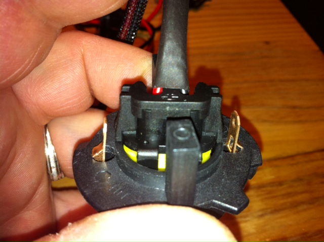

non, regarde tu vas comprendre :
sort simplement les 2 cosses que tu va couper du caoutchouc

a'y est, j'ai compris...tijou67 a écrit :non, regarde tu vas comprendre :

tu retires les fils du joint d'etancheité, tu passes l'adapatateur et tu remets ces fils dans le joint...poupmax a écrit :Donc pour les toutou V1 :Mc Rai a écrit :Donc, à priori c'est bien plug and play sauf pour les cosses à modifier![]()
Tant mieux pour vous les proprio de V1
1/ couper les cosses mâles pour mettre des femelles OUI
2/ agrandir le trous de l'adaptateur V1 pour pouvoir passer le connecteur du ballast NON, REGARDE LA PHOTO DE TIJOU67 PLUS HAUT
Bref le plug and play ! J'ai déjà vu mieux
J'ai testé, ca marche nikel...
