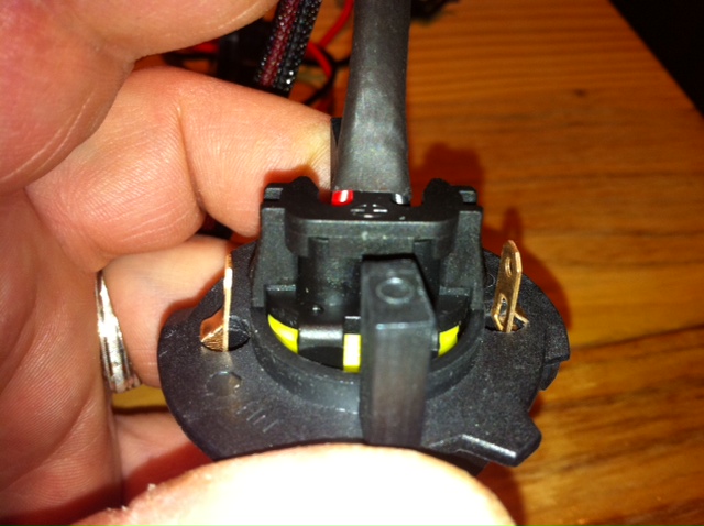

et passer ce gros connecteur dans l'adaptateur...
perso, après étude de la "bête", je pense faire sauter la partie encadrée en rouge, elle ne sert à rien et est moins épaisse que le reste de l'adaptateur...

Posté : 15 janv. 2011, 23:20

je met un dernier message pour vous montrer ce fameux connecteur...
les 2 ergots qui ne "passent" pas:
photo 2.JPG (36.88 Kio) Vu 2491 fois
avec l'adaptateur...
photo 1.JPG (103.64 Kio) Vu 2491 fois

il se déclipse facilement l ergot si c est ça qui te gêne

non, regarde tu vas comprendre :
sort simplement les 2 cosses que tu va couper du caoutchouc
Posté : 15 janv. 2011, 23:48
par toutounoir
tijou67 a écrit :non, regarde tu vas comprendre :
a'y est, j'ai compris...
Merci Guillaume :fkiss/

2/ agrandir le trous de l'adaptateur V1 pour pouvoir passer le connecteur du ballast NON, REGARDE LA PHOTO DE TIJOU67 PLUS HAUT
Bref le plug and play ! J'ai déjà vu mieux 
tu retires les fils du joint d'etancheité, tu passes l'adapatateur et tu remets ces fils dans le joint...
J'ai testé, ca marche nikel... :wink:
