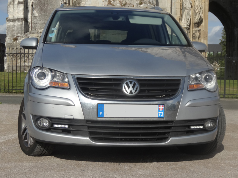

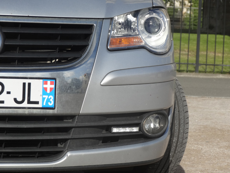

Bonsoir j'ai éffectuer l'installation de feux diurnes sur mon toutou cela rend génial, mais un soucis ce présente à moi lors de long trajet les feux s'éteigne et ce rallume. Quelqu'un a t-il ce défaut?
-- 16 Juin 2013, 00:38 --
Voici des photos du résultats, ce sont des Daytimes Light de chez Phillips.
[image]dsc 0094[/image]
[image]dsc 0093[/image]
et de nuit
[image]dsc 0118[/image]

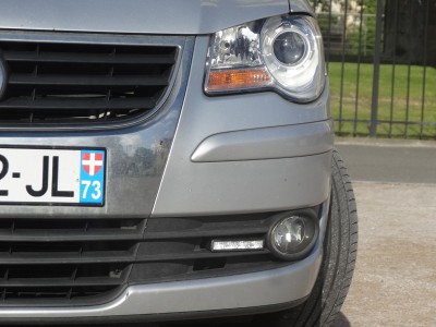

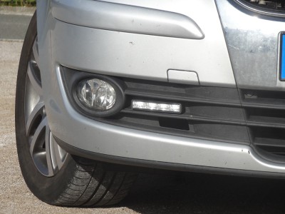

Installation du kit Philips daylight 4 ce Week end
C'est très simple, le plus dur étant de faire passer les cables coté passager car difficile d'accès
Je n'ai pas fait de découpe, je les ai fixé à l'extérieur au niveu des anti brouillard :)

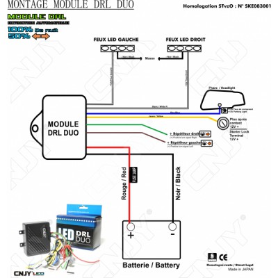

J'ai acheté des feux de jour TI-REX V2 qui fait également le clignotant.
J'ai tout trouvé les branchements sauf pour le clignotants, en effet on me demande de brancher le + des clignotants et je ne le trouve pas...
J'ai débranché la fiche du bloc optique et testé avec une lampe témoin en mettant seulement le clignotant mais j'ai obtenu que du permanant (pas de clignotement) puis j'ai mis les feux et c'est toujours ce dernier qui allume ma lampe
J'ai essayé de voir au niveau des fusibles et que du permanents...
Pouvez-vous me venir en aide ?
Touran v2 2008
105 TDI 1.9L
Merci !

Bonjour, il s'agit de l'emplacement n°9 à gauche et à droite
Pour faire le test, met la lampe témoin entre la borne 9 (+) et la masse 7 (-)

ça peut peut-être t'aider...
module-drl-duo-gen4-boitier-d-allumage-et-extinction-automatique-100-de-nuit-50-avec-clignotant-pour-feux-de-jour-led-12v.jpg

Si tu cherches à brancher les fils marron et vert c'est bien ça : il faut récupérer le signal des clignotants.

Sly83 a écrit :Si tu cherches à brancher les fils marron et vert c'est bien ça : il faut récupérer le signal des clignotants.
Oui mais je dois aussi alimenter les leds oranges (qui n'est pas représenté)
tout à l'heure j'ai éteins mes feux, débrancher la fiche d'alimentation, enclencher le clignotant et mis le câble + de la led à la borne 9 et le - à la borne 7 où tu m'avait dit.
Je ne sais pas si c'est l'ordre que je t'ai dit qui à "merdé", si il aurait fallut que je pique direct sans débrancher la fiche (mais je voulais être sûr que ça soit bien ces câbles...)

Les leds oranges elles sont au niveau du feux led droit/gauche ou ailleurs ?
Fait moi une photo ça sera plus simple des feux led

Les led oranges sont avec les feux de jour, il y a + et - pour l'alimentation des feux de jour et l'autre pour les clignotants.
(J'ai mis en pdf car trop volumineux)
Ajouté 2 minutes 8 secondes après :
chaque cotés est équipé d'alimentation pour feux de jours et clignotants

Donc du coup la masse des clignotants est assurée par celle des feux de leds.
Le boitier attend le signal des clignotants gauche et droit pour le reporter au niveau des clignotants led intégrés aux feux de led et commander l'abaissement de l'intensité des feux de jour à 50%.
Par contre pour vérifier si ça marche il faut peut être que la fiche sur le phare soit aussi montée (histoire de puissance) Tu as qu'à mettre une attache rapide sur le fil de la borne 9 pour faire un test avant montage définitif.

En gros c'est une bande led avec 4 sorties de câble, 2 pour le positif et masse des feux de jour et 2 autres pour les clignotants led orange
J'avais l'intention de le mettre en montage définitif avec les attache rapide vampire, du coup je vais piquer le fil de la borne 9 pour les clignotants des deux côtés et piquer également la masse de ces derniers soit le fil de la borne 7.
J'esssayerai demain, comme tu a l'air de connaitre les différents câbles de la fiche, tu pourrais me dire le positif et négatif des croisements ou positions ? ça m'évitera de perçer l’opercule d'étanchéité de ces derniers :)
Touran 2008 105 TDI édition Movie
Messages : 3066
Re: Ajouter des feux diurnes
Feux de croisement : borne 6 fil noir/jaune à gauche, fil jaune à droite
Feux de positon : borne 10 gris/noir à gauche, fil gris/rouge à droite
Feux de clignotement : borne 9 fil noir/blanc à gauche, fil noir/vert à droite
Masse commune : borne 5 ou 7 fil marron
