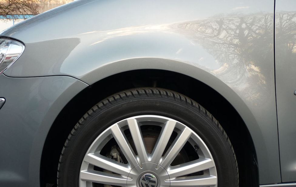

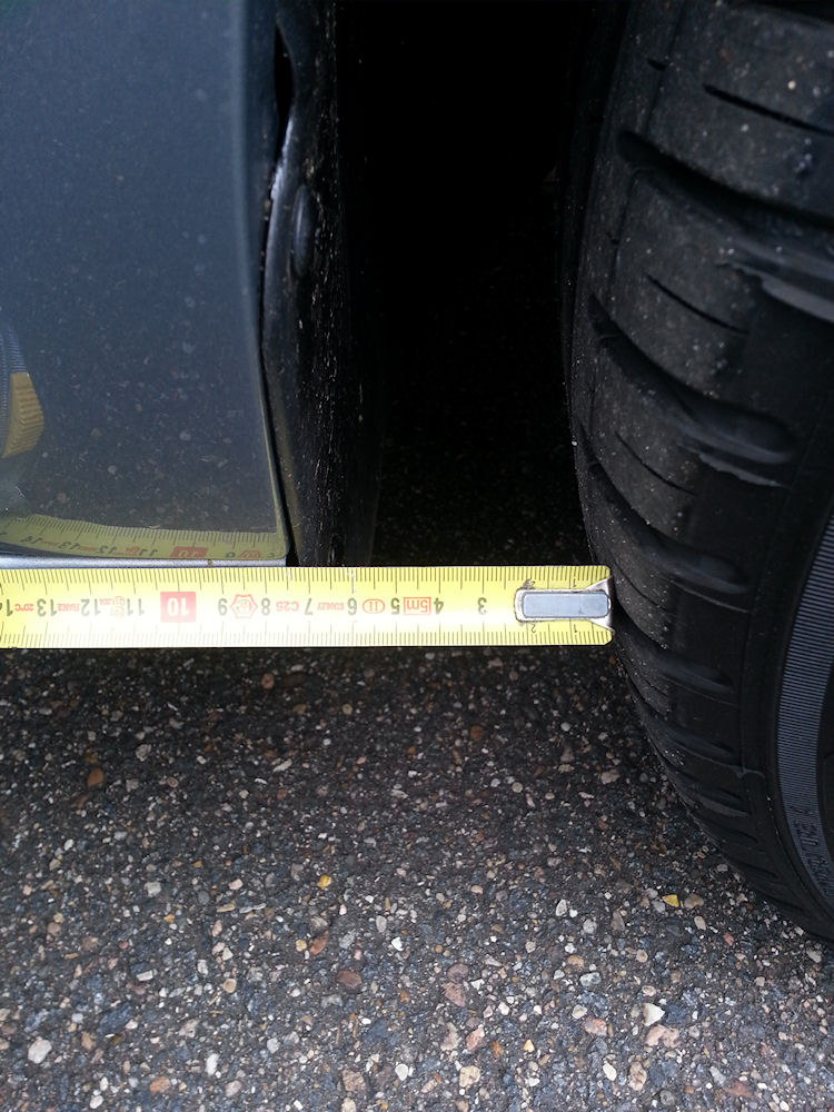

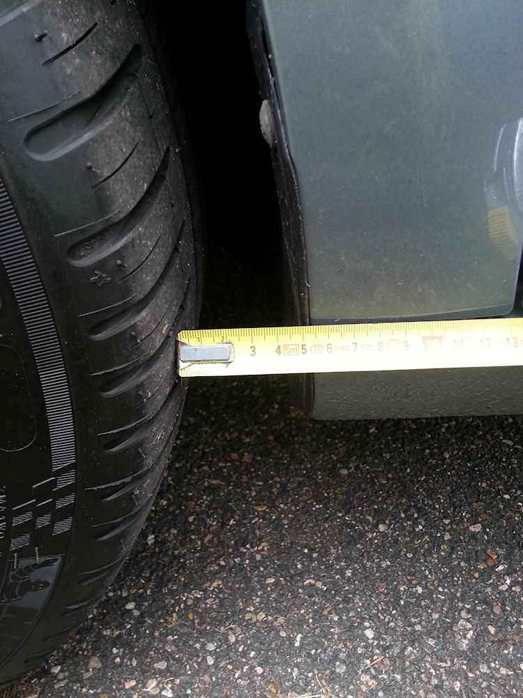

Aie aie je viens de voir une chose qui ne me réjouit pas, j'ai un décalage sur l'arrière du train avant gauche de 2cm

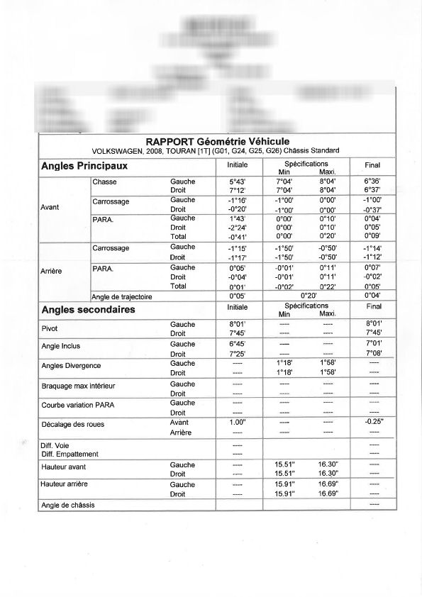

Voici mon rapport de géométrie, c'est indiqué châssis standard, bizarre car j'ai un châssis sport

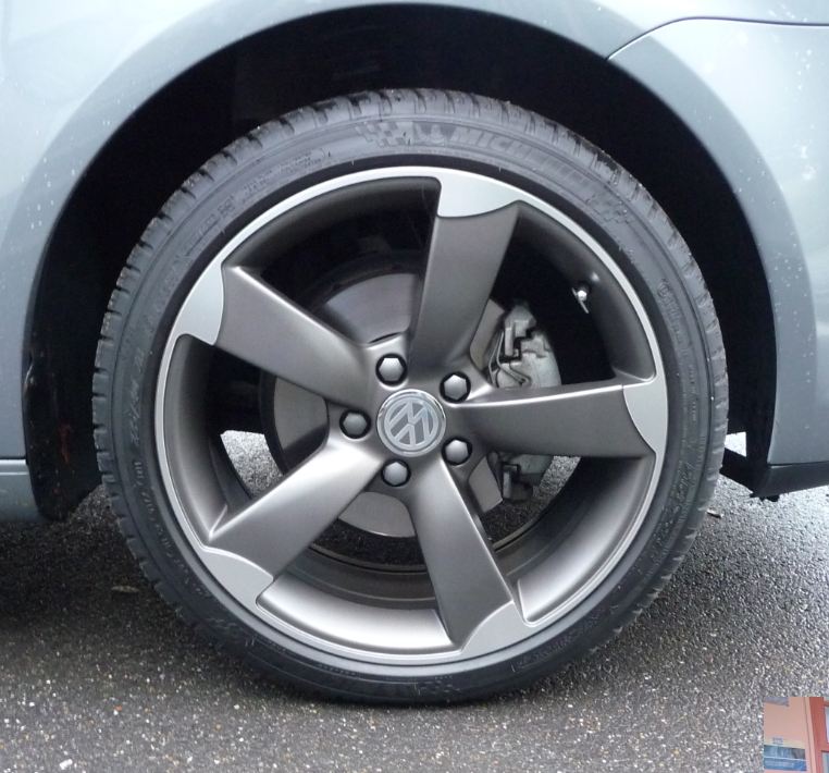

Ma jante Rotor avec le cache central VW et les caches boulons acheté chez Audi 0.53€ l'unité, j'ai été obligé d'acheté 4 boulons antivol Audi pour que le cache s'adapte sur celui-ci. Cela fait déjà plus sympa que de voir les boulons chromé

bizarre ton pb de train avant, il a été touché lors de l accident ?

Oui touché sur l'accident, quand je regarde des anciennes photos je vois bien que la roue est centré et le bruit sur l'avant gauche doit coïncider avec de problème. J'ai rendez vous cet après midi au Garage des Remparts pour un contrôle de tout ce qui ne va pas et je vais lui dire de ce mettre en contact avec le garage qui m'a fait les réparations.

2 cm d'écart c'est TROP.
Il y a concretement un souci.
Fait vérifier le réglage du berceau avant dèjà.
Les berceaux sont en alu et ont besoin de serrage de temps en temps because alu dixit un pote carrossier.
Mais faut trouver un "vrai carrossier"
Tu verras bien après

Pour le reglage geometrie pour chassis sport, il faut qu'il selectionne chassis G27 chassis sport VW
Concernant le décalage de tes roues sur l'essieu AR, vu que la chasse n'est pas réglable, il faut intervenir sur le demi train roulant
Bon courage pour faire corriger tout ça

Je leur avait dit au garage qui ont fait les réparations que j'avais un châssis sport et il m'avait dit que la machine le détectais automatiquement
Les roues AR ne sont pas décalé, c'est la roue AV gauche.
