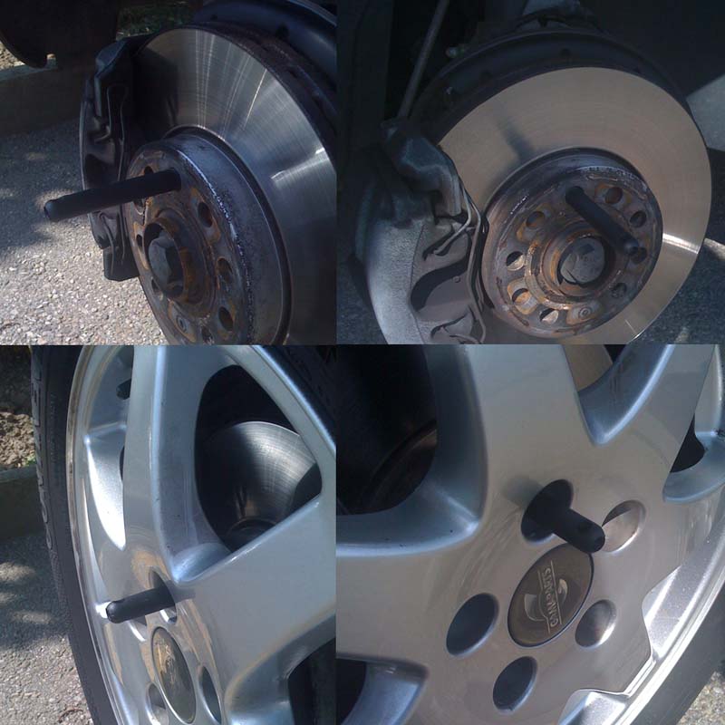

Après investigation cet outil existe dans les outils du cric dans les Audi. Après vérification, il s'agit des mêmes vis que pour le Touran à savoir du M14x1.5x27. Donc je vais de ce pas chercher cette tringle de montage qui me permettra de centrer plus facilement ma roue pour la monter. Voici les données Audi.

Bon et bien je viens enfin de mettre mes roues d'été et l'outil est très pratique. Centrage et maintient de la roue nickel...
Prix de la pièce : 3,2 Euros
[img]images/uploads/domchfr/tringlemontagerouetouran_526.jpg[/img]

sympa l'outil mais bon, est-ce bien nécessaire ?? la portée de centrage sur le disque et dans la jante sont déjà faite pour, non??
enfin ca peut aider...
Re: Tringle de montage pour changement de roue
la roue a tendance à facilement "tomber" sur les arpions car la portée se la bague de centrage est "faible"
le truc c'est de centrer puis de maintenir la roue plaquée avec une main pendant que l'autre main présente les écrous de roues
