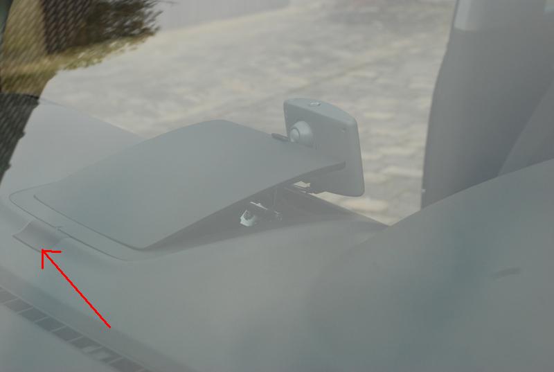

Quelqu'un pourrait il me dire ce qu'est ce "capteur" derrière la trappe sur le tableau de bord .
Voir photo (piquée à lepoulpe).

c'est pas un capteur, mais une partie plastique pour finir de fixer la trappe juste devant il me semble. :)

Il s'agit bien d'un capteur, j'ai eu l'occasion de voir sous cette pièce il y a un connecteur.
Si ma mémoire est bonne c'est un capteur pour la gestion de la température via la clim - il y en a quelques-uns notamment dans les bouches d'aération...

sert a reguler la clim. une sonde d'habitacle en gros.

je crois que c'est le "capteur d'ensoleillement"

je confirme , capteur d'ensoleillement

Le capteur d ensoleillement sert a la clim pour analyser l etat du vehicule afin de se regler et reguler toute seule ( garé a l ombre ou pas etc )

Ce capteur permet de faire varier la vitesse de soufflerie en fonction de la lumiere detectée à l'extérieure.
L'été, en cas de fort ensoleillement la soufflerie tournera beaucoup plus vite afin de faire redescendre la température intérieure.
Cela ne fonctionne qu'avec la climatronic. :D

c'est un capteur solaire qui sert aussi à allumer vos feux de croisement par nuit ou dans un tunnel en Plus de sa fonction de capteur d'ensoleillement pour la clim auto .
il y a 2 modèles chez Volkswagen 1T0 907 539 B et 1T0 907 539 C 25 euros sur ETKA

j'en suis pas si sure que ça , le capteur pour les feux n'est pas sur le retro interieur ( lui meme plaqué sur la vitre ) ???????

en tout cas le mien oui, il sert de capteur de luminosité + détecteur de pluie...
