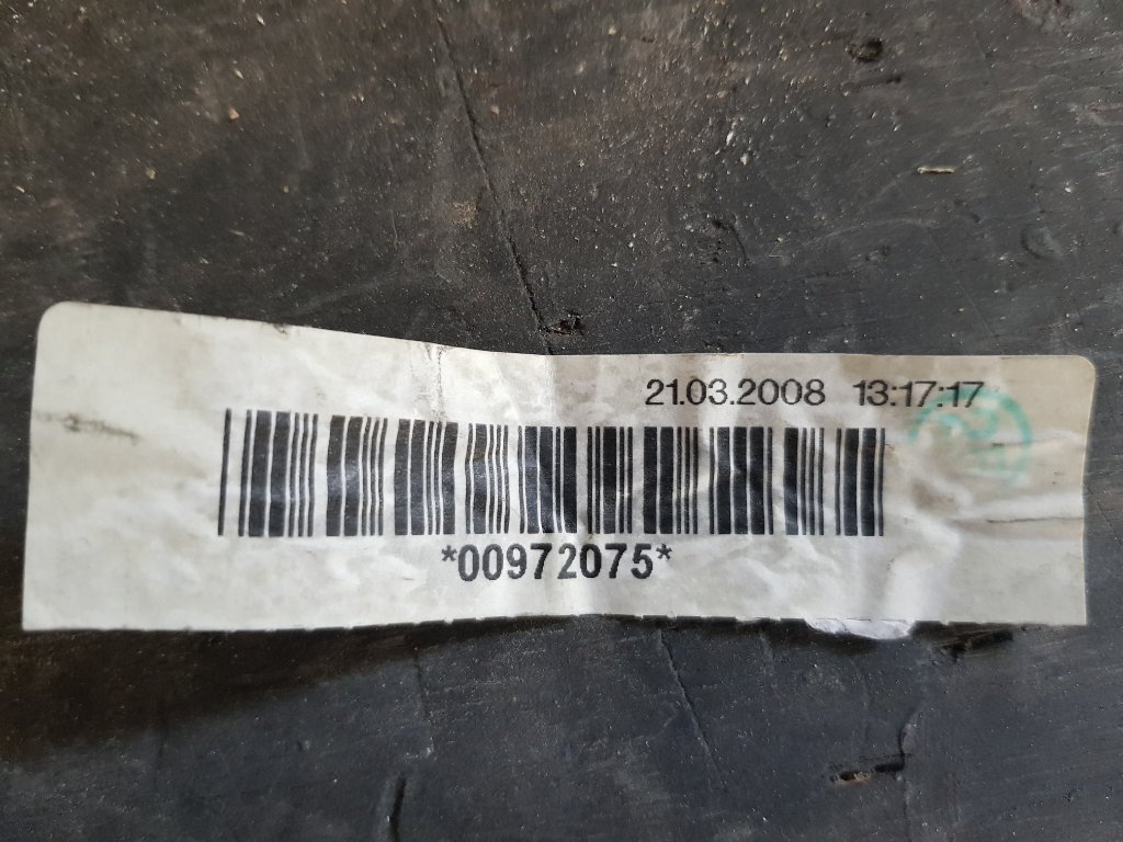

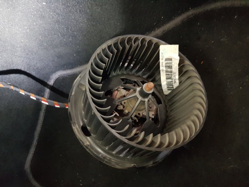

Bonjour même problème mais en démontant le ventilateur l'habitacle sous la boite à gants il y avait une simple étiquette qui faisait ce bruit de vrombissement comme un avion .
Cordialement Nicolas
Le fautif
Le fautif
En détail avec numéro pour connaître sa provenance
