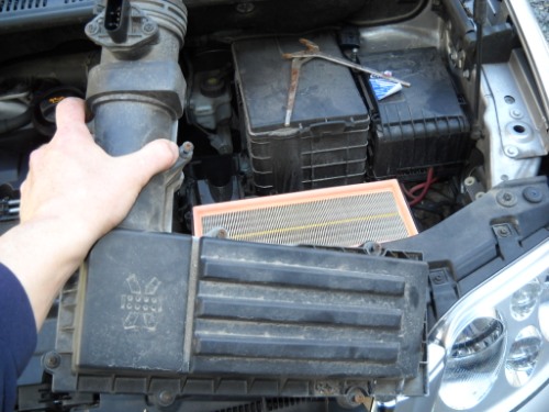

Désserrage du couvercle de boite à air (tournevis cruciforme)et deconnecter le petit tuyau de dépression.

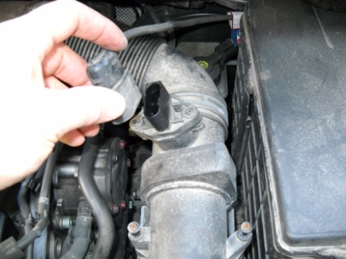

Démontage durite air sortie débimetre (pince multiprise).
Démontage débitmètre (tournevis cruciforme).

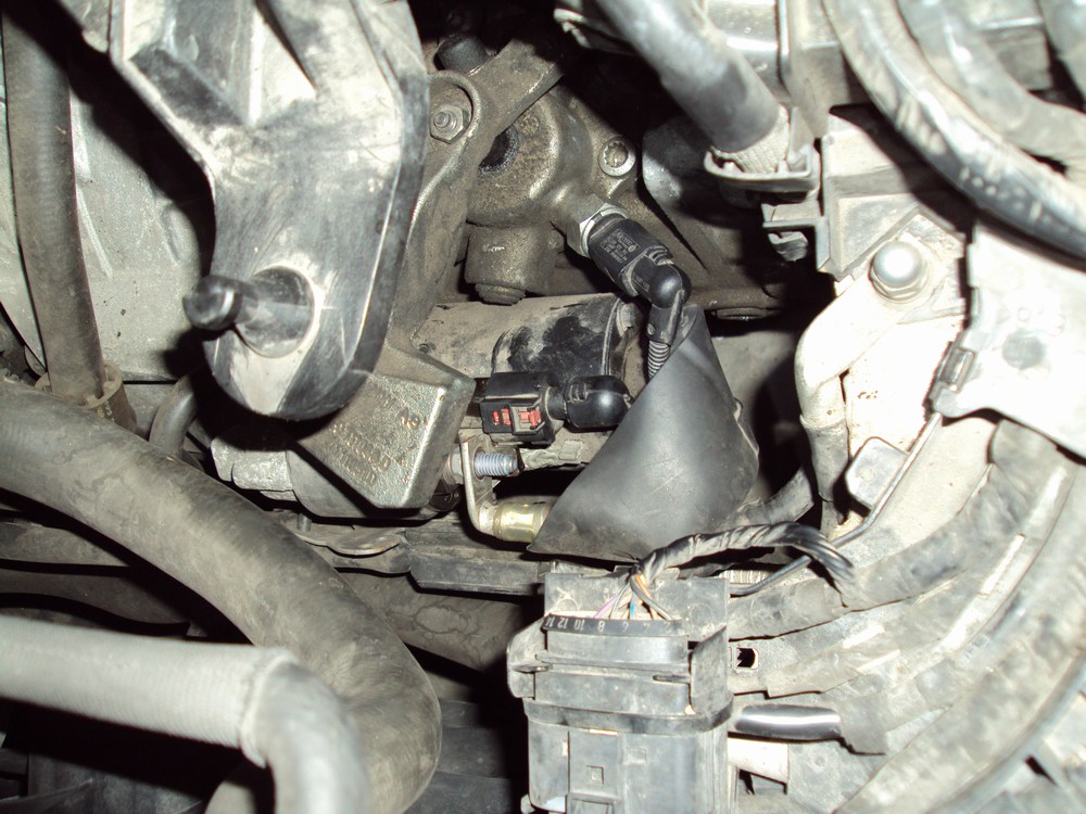

L'ont à accès au démarreur et à ses fils d'alimentation (1gros et 1 petit).
Désserage câble alimentation démarreur (clé de 13 à pipe) ATTENTION ne pas toucher la carrosserie avec la clef ou la cosse c est un +12V.
Isoler la cosse avec du plastique.
Débrancher la petite prise du solénoide (prise ronde sur le démarreur).
Ensuite à la clef de 16 à oeuil de taille moyenne desserer les deux écrous qui fixent le démarreur à la boite (trois je crois pour les boite manuelle).

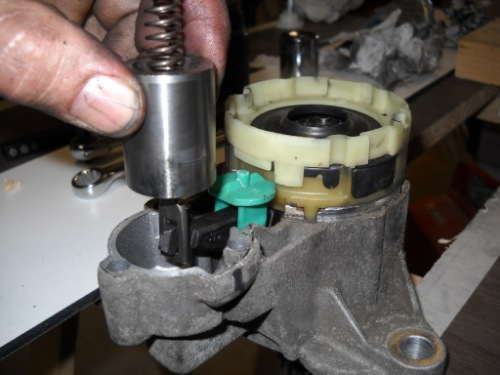

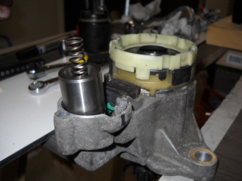

On devisse les deux visses qui traversent le démareur (clé de 7).
On tire sur le corp du moteur et on se retrouve avec d'un coté lesolénoide accouplé à la pignonerie de transmission et de l'autre avec le moteur.

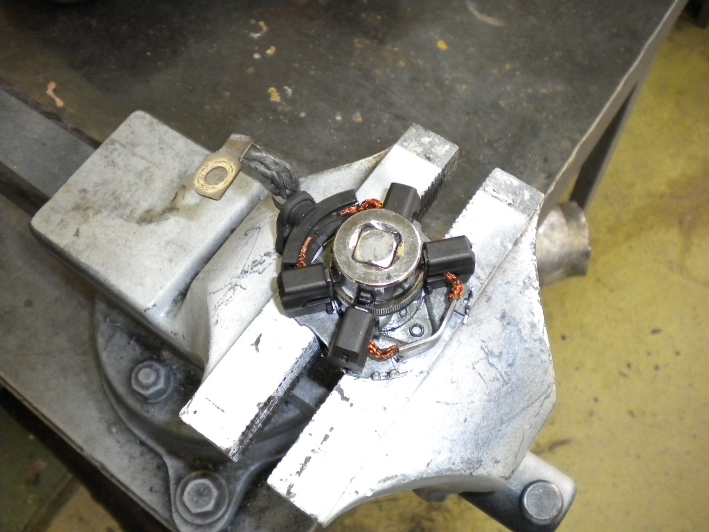

Ensuite tirer le porte charbon.
Nettoyer tous ces éléments (je les ai nettoyé à l'essence).
Poncer au papier tres fins (500) la surface de contact des charbons en cuivre sur le rotor afin de déglacer celle ci.
Mes charbons étant en sale état je les ai rectifiés à la lime car ils étaient usés en biseaux et non à plat et en plus leurs surfaces s'etait etendues ils etaient "écrasés".
J'ai retendu les ressorts de charbon en tirant un peu dessus afin que les charbons appuient bien sur le rotor.

J'avais oublié de vous proposer les photos du connecteur de commande de démarreur et celles du démarreur.
Si l'un d'entre vous veux se lancer je l'aiderai avec plaisir.
Alex

Après une journée de tournée de ma femme il y aurai un mieux tout de même.
Les photos du solenoide ci après...et un peu d'autres car j'en ai 46 photos du démontage.

- J'ai tout suivi le topo de Thomas M mais j'ai sorti l'ensemble par le haut.
- img-12.jpg (52.45 Kio) Vu 49198 fois
- La douille de 25 pour sortir le porte charbons
- img-10.jpg (49.57 Kio) Vu 49198 fois
- Solenoide
- img-4.jpg (60.42 Kio) Vu 49198 fois
- Solenoide
- img-3.jpg (58.72 Kio) Vu 49198 fois
- Solenoide
- img-2.jpg (54.74 Kio) Vu 49198 fois
- Solenoide avec la barre de rappel en dessous.
- img-1.jpg (57.87 Kio) Vu 49198 fois
