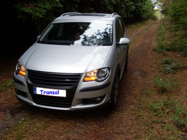

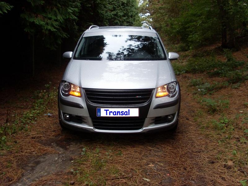

transal
Messages : 954
Message par transal »
voici la premiere photo de la série, d'autres suivront
désolé pour la pluie mais c'est du belge :D
Cross Touran reprog Transal

Sympa. :biere:
webjo
Messages : 3436
Localisation : 77 et 84
Message par webjo »
Ouais sympa, peut on régler la puissance d'éclairage ?
Les veilleuse s'allume aussi ? Car ce serait peut être mieux sans.
Tu peux régler la puissance, oui. Et c'est sympa uniquement sur les modèles sans Xenon :cry:
Quant aux veilleuses, j'avoue être surpris : il me semble que je ne les avais pas quand j'ai fait mon test...

tomcat92 a écrit :Tu peux régler la puissance, oui. Et c'est sympa uniquement sur les modèles sans Xenon :cry:
Très sympa !!!!!!!
transal
Messages : 954
je trouve aussi en effet
merci Mr Laurent (Antares)
