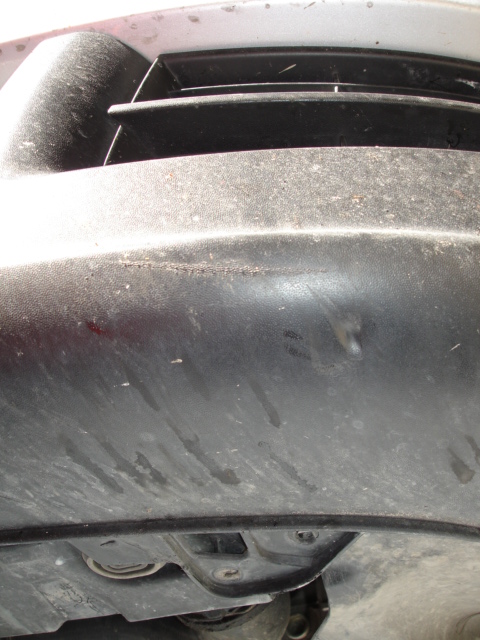

Bonjour :? ,suite à une petit choc sur l'avant droit (TOURAN 2004 1.9 ) du a un ruisseau caché dans l'herbe, j'ai ecrasé mon spoiler. derriere celui ci se trouve le bas du bac reservoir lave glace .Je l'ai fendillé et j'ai bien sur perdu mon liquide lave glace.malgré mes recherche sur le forum j'ai vu des tas de choses sur les fuites mais pas sur le demontage ! J'ai la RTA mais on en parle même pas ! le produit est complexe.je voudrais savoir si il faut demonter le pare choc (ca ok) mais aussi le phare ..voir d'autres pieces. Merci de votre aide !! :wink:

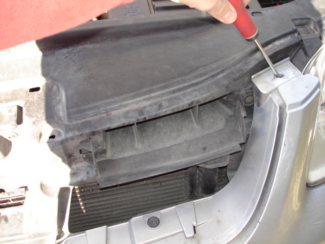

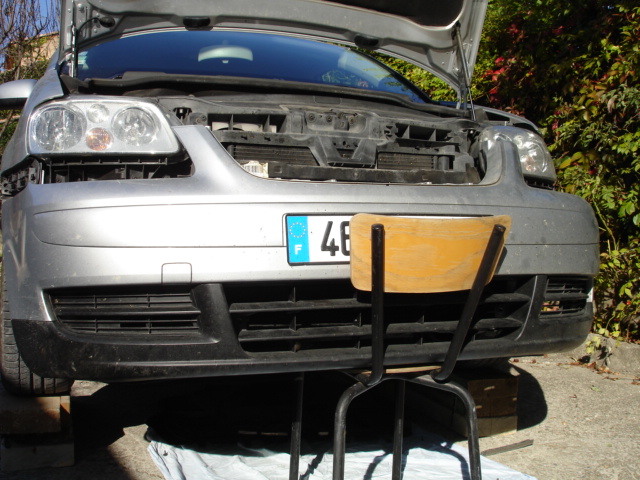

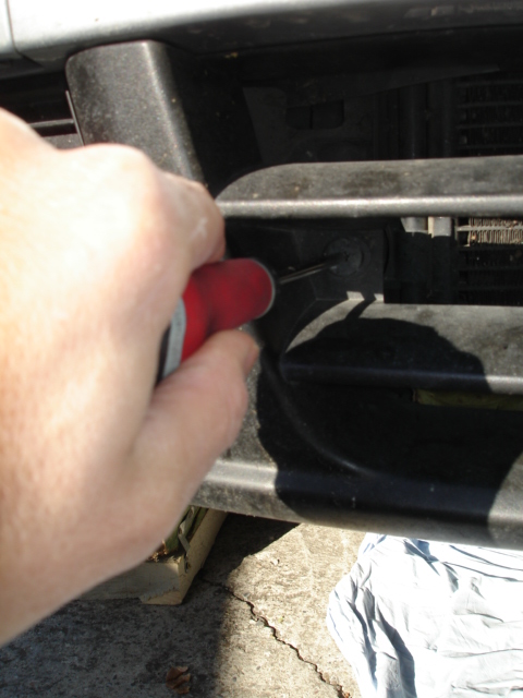

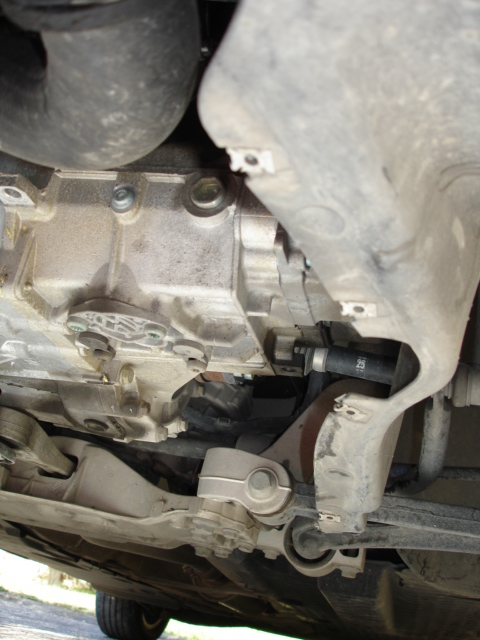

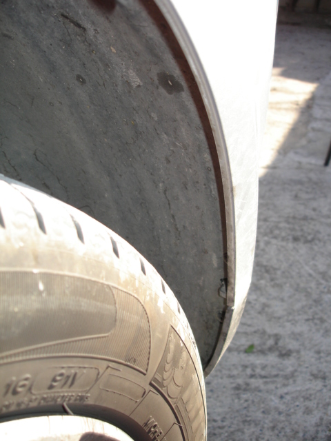

DEMONTAGE
Message par motoman13 »
VOILA
EN FAIT , c'est long et fastidieux ,j'ai fini a la lampe et la nuit 19h30
Alors ce que je n'ai pas montrer en photo c'est aussi l'enlevement du reservoir de lave glace.Il faut enlever les vis/boulons du bocal facile a reperer ,enlever le moteur pompe du reservoir en tirant vers le haut puis degrapher les tuyauteries du pourtour du reservoir et....soit vous faite comme moi nous étions 2 sur ce coup
j'ai devissé completement ( cote reservoir) le parechoc ,et de l'autre coté devisser a peine (sans enlever) les autres vis du parechoc .Une personne écarte le parechoc a gauche et une autre sort le reservoir LAVE GLACE.
Sachez que vous pouvez aussi pour faciliter le degagement de ce monstre de reservoir enlever en tirant simplement par dessus la cartouche du filtre a gazoil photo [ image externe ]
au premier plan le bocal avec 4 tuyaux noir tiré le vers le haut et il sort sans toucher au tuyau.
Bon moi je suis un touriste interréssé on va dire ,puis j'ai pas les moyen de donner 400 euros au garage pour un reservoir de lave glace mais par contre je suis maniaque je n'aurai pas pu laissé mon touran déperir alors avec l'aide de la revue mecanique rtc j'ai reparer en 2h30 ( la deuxieme fois ...car j'ai démonter une premiere fois pour aller voir si j'étais capable d'aller jusqu'au bout et verifier quelle était les pieces a changer).Ceci dit vous pouvez aussi souvent réparer avec du silicone sans démonter ..si le bobo n'est pas important ,utiliser par exemple du silicone/colle pour joint d'étancheité de parebrise (l'ancien je l'ai reparé une fois démonter et finalement j'aurai meme pu le faire sans changer/demonter snif!! :twisted:
si vous voulez l'ordre des choses je vous les donnerai merci .
