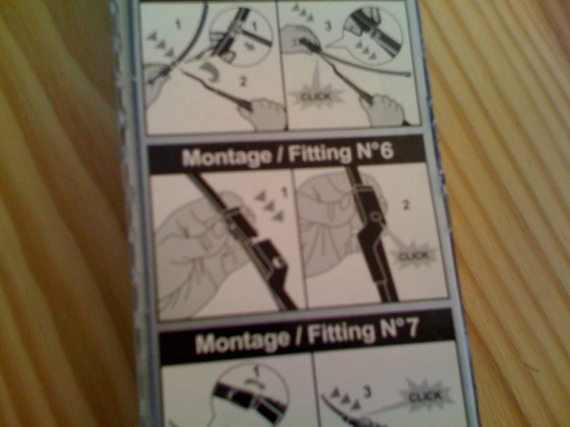

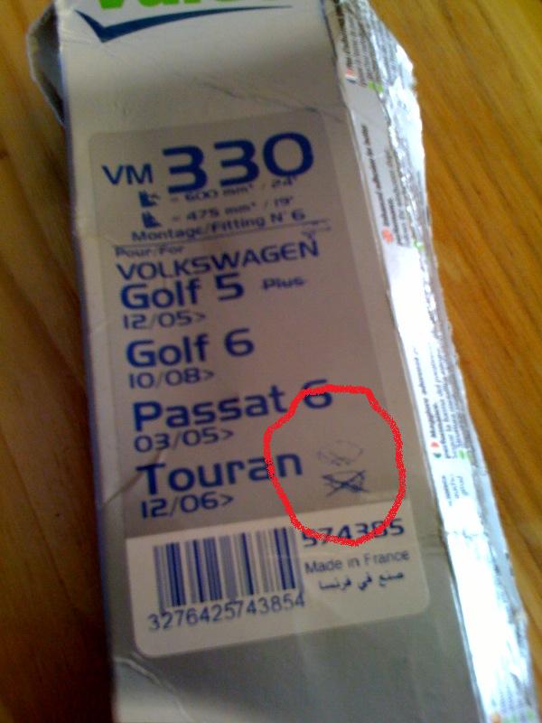

bonjour à tous, etant possesseur d'un Touran Match, je confirme qu'ils sont parallèles (//) !!
D'ailleurs, les trouvant en peu "couineur" par faible pluie, je voudrais les changer !!
Mais, gros soucis, chez les principaux accessoiristes auto, je ne trouve que des modèles /\...
Il y a juste chez FEU V... que j'en ai trouvé ca
on voit le dessin indiquant des paralleles :D mais la fixation n'est pas la meme :x (sur les bras des miens, il y a comme un petit bitonio et ceux achetés se clipsent comme indiqué par ce schéma
Du coup, vu que la boite est ouverte, je n'ai plus qu'à les vendre sur lebon.... à des possesseurs d'autres modéles indiqués /zenn:
Moralité: VW fait des economies mais nous on galère à trouver le bon modèles........à moins que ce soit fait pour aller chez eux... ::prooo::
Si quelqu'un peut m'aider... Merci

bonjour, je cherche où trouver des essuies glaces pour mon toutou Match.. :roll:
En effet, sur ce modèles uniquement (à ma connaissance), les essuies glaces sont montés en paralleles (comme ca //) et non opposés (/\).
Je trouve, chez les accessoiristes, soit le modèle donné pour un touran avec systeme parralele mais avec une fixation differente de celle de mon toutou ou le modèle /\ avec les bonnes fixations mais les longueurs des balais sont différentes !!
Merci aux Matchistes pour les renseignement... :biere:
