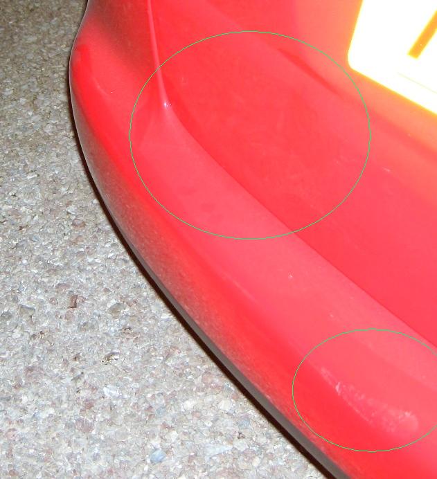

Tellement je suis énervé (j'ai pas réussi à me calmé), je vous envoi une photo (bon on vois pas grand chose...)...
J'ai arpenté toute la journé le parking en scrutant un parchoc blanc (la couleur du coupable), maculé de traces rouge... mais en vain !
En rentrant, je me suis consolé :
4 accidents en moins de 40 km...
c'était pas une bonne journée !

Avec un peu de chance, sous la trace blanche, c'est encore ta peinture rouge !!pixelis a écrit :![]()
Essaye avec un efface rayure (Abel auto par ex)et un chiffon doux.
Tu étales le produit en tournant avec le chiffon. Puis, cinq minutes après tu frottes la poudre blanche (produit sec) qui va agir comme un polisseur.
Croisons les doigts...
Pour le pare choc, je pense que tu pouras enlever le blanc ... par contre le hayon ...
Essaye de trouver un (bon) carrossier qui peut redresser sans peinture ...
a première vue, c'est possible ...

Salut a tous...
pour tous ces conseil, ça remonte le moral...
Je suis allé ce jour rendre visite à mon assureus : Tout est pris en charge par l'assurance (parchoque + coffre) et pas de franchise !
OUFFFFF.
Il n'empêche que si je retrouve le ______ qui à fait ça......
J'ai RDV la semaine prochaine, tout s'arrange !
