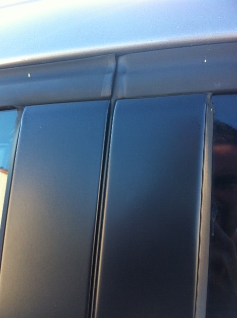

J'ai également le même problème, la porte conducteur de mon Touran reste coincée dans le joint de la porte arrière.
En effet, je pense la porte est trop proche du joint et elle s'enfonce trop loin.
Elle force un petit peu, rien de grave mais cela devient gênant à la longue.
Pas de problème du coté de la porte conducteur.
Avez-vous trouvé une solution ???
(photo 1 : coté passager, photo 2 : coté conducteur)
- passager.JPG (56.25 Kio) Vu 11173 fois
- conducteur.JPG (61.98 Kio) Vu 11173 fois
