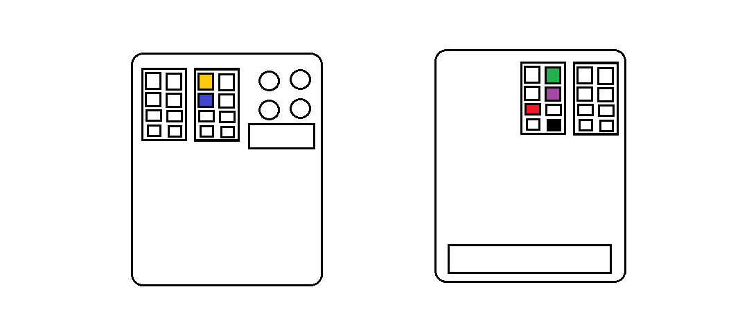

j'ai une TOURAN de 2008 et j'ai installer la Belle RNS 510 avec un bluetooth 1Z... mais j'ai pas trouver comment intaller le kit TVFREE !
Alor je fait une modification au niveau des cables j'ai couper les fils nécessaire du TVFREE qui sont "jaune -bleu-vert-violet-rouge-noire"
alor en coupent ces fils du cablage de la TVFREE & les montont sur le cablage du bluetooth 1Z...!
=> la photo du cablage d'origine de la TVFREE !
Aprés des heures de montage j'ai impressionneé par cette belle méthode MAIS !!!!!!!!!!!!!!!!!!!!!!!!!!!!!!!!!!!!!!!!!!!!!!!!!!!!!!!!!!!!!!!!!!!!!!!!!!!!!!!!!!!!!!
la menu de la RNS510 ne s'affiche pas au ODB or tous les touches au niveau du volant ne fonctionnent plus (volume-next....)
SVP j'ai besoin de l'aide !

Salut, c'est pas très clair ton histoire.
Et sinon, ton projet "cross touran V10", c'en est où?
