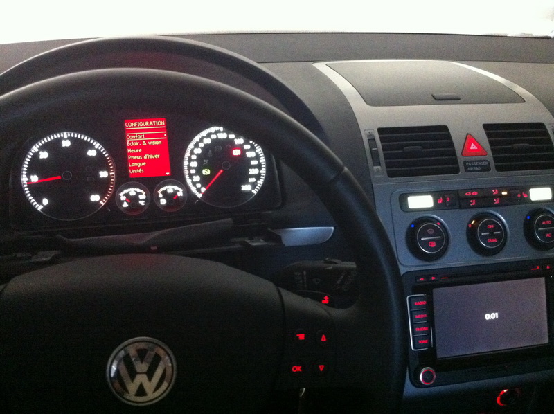

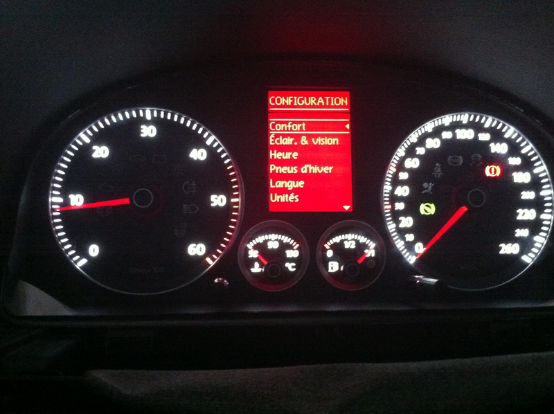

Je viens de m'acheter un Touran 2.0 TDI
Et effectivement a mon regret je ne voie rien sur les compteurs bleu
Je trouve trop sombre (je viens d'une audi )
Donc modification instantanée sur mon nouveau joué
en autres
en autres
- Touran LED BLANCHE
- IMG_0476.jpg (157.19 Kio) Vu 13779 fois

Si ya des questions sur le pourquoi du comment je suis là pour vous répondre
Pas de soucis pour vous aider sur cette modification d'environ 1h
Je vais essayer de faire une topic sur le touran avec mes options vagcom assez sympa est indispensable
et sur les modification des lumières
Éclairage de plafonnier, éclairage du vide poche sous le GPS ...
Beaucoup de choses qui manque sur des voitures aussi cher que les VW qui je trouve manque nettement de finition
Donc bien sur je vais modifier tous ça pour faire du touran de chez VW un touran de chez audi
Etant un passionné de l'évolution
j'aime passer mes nuits a faire un jolie toutou confortable pour moi
- IMG_0478.jpg (160.17 Kio) Vu 13778 fois

WaW ! J'en rêve depuis toujours, dis moi t'as modifier ça au VagCom ou tu à remplacer tes Leds ?

il a certainement mis des led blanc à la place de bleusMELR a écrit :Alors Electrode24, modif matérielle ou logicielle ?
Dis nous en plus !

Re: Modification des couleurs du compteur
Bonsoir les coussins VW
désolé du retard
Je ne pensais pas avoir autant de questions en quelques jours (2 jours) LOL
Donc effectivement j'ai changé toutes les led Bleu en blanche
PLCC2 LED white
Plcc2 est le type de boitier CMS (composant monté en surface)
Il faut compter environ 20 LED avec le bloc clim
Attention bien sur composant ESD et surtout polarisé Anode Cathode
Pour les aiguilles en bleu c'est tres simple mais c'est pas réalisable pour le moment !!!!!
Car pour la couleur bleu pas de soucis on récupère les LED bleu du compteur et on change les Rouges tout vas bien SAUF...
Que le plexiglas des aiguilles sont aussi rouge
Donc nous avons un éclairage bleu avec des aiguille plastique rouge cela fait minable
il faut trouver des aiguille ou transparente ou alors des aiguilles d'origine bleu
C'est moin cool a trouver deja
Donc pour le, moment j'ai viré cette eclairage des année 90 en modele 2010
Je supportais pas cette eclairage de vielle golf 4 d'y a 15 ans
Blanc effectivement cela est vraiment classe
Seul bémol l'éclairage est beaucoup plus puissant que cest vieux eclairage bleu donc il faut mettre des lunette de soleil ou alors baisser l'intensité au commodo de beaucoup
Enfin sinon pour le reste c'est vraiment beaucoup plus lisible c'est plus récent et cela fait beaucoup plus classe (idée personnel et celle de ma femme)
Pour les modifications étant nouveau j'ai des photos mais je ne sais pas faire de topic je vais m'y mettre dans la semaine
C'est pas extrêmement compliqué mais le résultat est mieux que celui d'origine
Donc pour les inconditionnés du VAGCom bein faudra l'oublier il ferra encore une fois rien pour vous !!!
Voila je fait faire un topic sur toutes les modifications de mon touran qui me semble vraiment sympa et surtout confortable ...
-Retro-Eclairage du plafonnier en rouge (inadmissible que pour une voiture de 38000euros ya même pas une led pour retoeclairer les commandes du toit ouvrant ...)
-Eclairage en mode nuit du vide poche sous le GPS avec deux led 5mm rouge
-Eclairage en mode nuit à l'arriere pour les enfant avec une LED rouge 5mm (14.000mcd) j'aime bien voir mon fils dormir paisiblement (éclairage tres modeste non genant et surtout terriblement efficace pour nous jeunes parents qui voulons voir ceux que fait notre progéniture dans ce monde noir du Touran
VAGCOM 908.2 FR
- fermeture des vitres en un cout de 3s sur le plip
- deuxième feux anti-brouilalrd arriere
-Bip alarme lors de l'ouverture et fermeture des portes
-Fermeture des vitre et toit ouvrant en cas de pluie
-DRL avec les antibrouillards à 40% de luminosité
Voila je vous prepare tout pour faire un max d'envie sur ces modification
Je suis de la Dorodgne Perigord si j'ai des personne interessé je peux vous aider j'ai le vagcom et j'ai aussi pas mal de basse en électronique et électricité
Je prépare mon topic et je le balance sur la toile pour faire un max d'heureux
Amicalement
