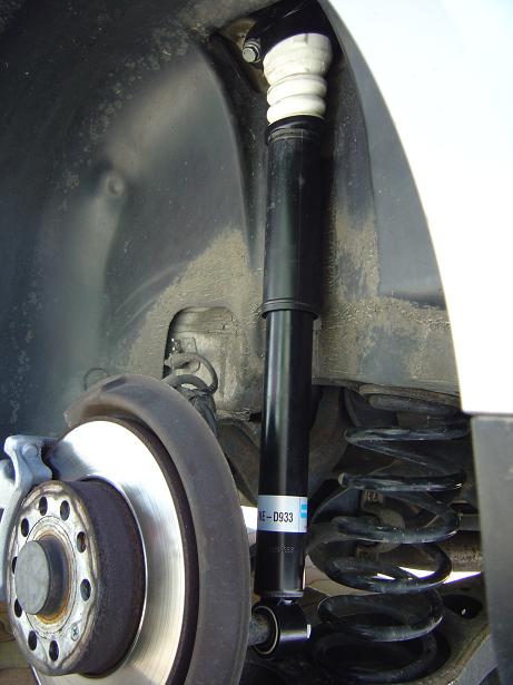

Je viens de changer mes amortisseurs arrières et j'en ai profité pour faire des photos et refaire un tuto plus complet
temps: 1h30 maximum pour les deux
outils:
- un cric + chandelles
- une clé de 16
- une clé de 21
- un tounevis plat
pièces détachées et références:
1- butée de tête d'amortsseur réf: 1K0 513 353
2- petite coupelle (fixation du soufflet de protection) réf: 1KO 513 167
3- butée élastique
réf pour châssis standard : 1KO 511 353R
réf pour châssis sport : 1KO 511 353P
4- cloche de protection du boulon de tête d'amortisseur
5- amortisseurs Bilstein B4 réf: BNE-D933 (tous modèles)
1- mettre la voiture sur cric , sur chandelles et caler les roues de la voiture
2- dévisser l'écrou du pied d'amortisseur avec la clé de 21

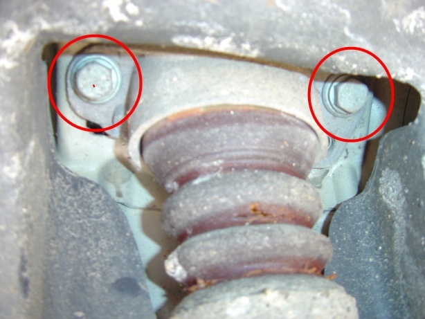

3- dévisser les écrous de la tête d'amortisseur

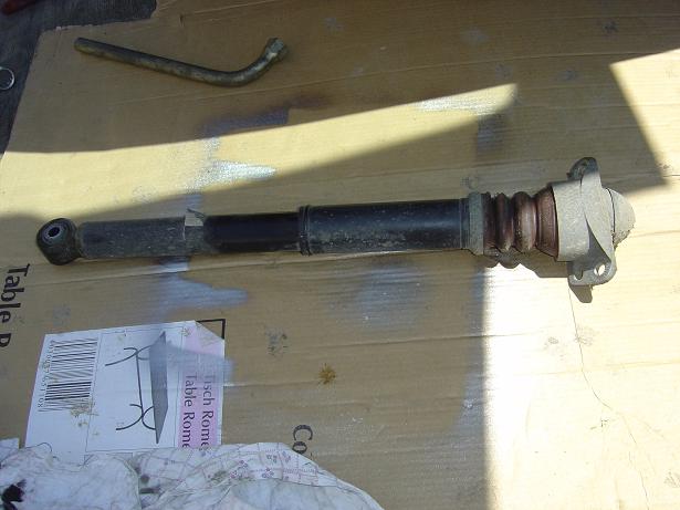

4- déposer l'amortisseur

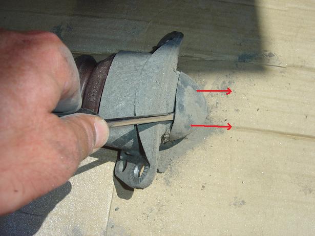

5- déposer la cloche de protection du boulon de la tête d'amortisseur avec un tournevis

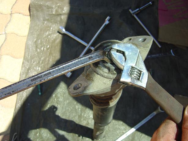

6- dévisser le boulon de la tête d'amortisseur avec une clé à molette et une clé de 16
7- enlever le soufflet de protection,la butée élastique et la butée de tête d'amortisseur
8- remettre en place la petite coupelle et la butée de tête d'amortisseur sur la nouvelle butée élastique et clipser le soufflet de protection
9- remettre l'ensemble sur le nouvel amortisseur et visser le boulon
n'oubliez pas de remettre la cloche de protection du boulon
10-vous pouvez remettre l'amortisseur

je viens de changer mes amortisseurs arrières et j'en ai profité pour faire des photos
outils:
- une clé de 16
- une clé de 21
- un tounevis plat
3- butée élastique
