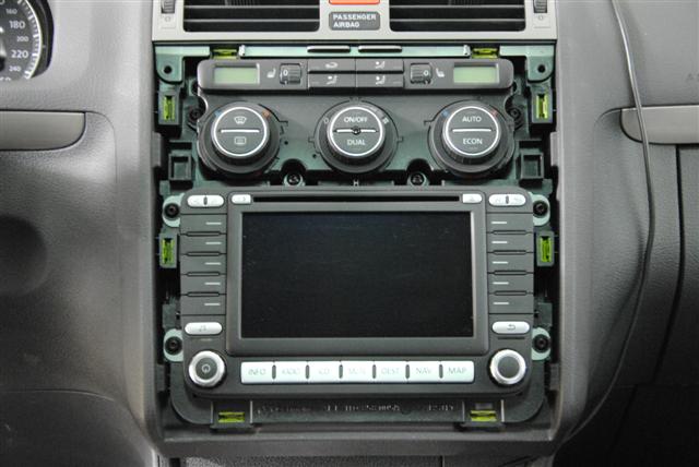

deuxièmement : enlever le plastique autour de l'auto-radio en tirant dessus à la main, commencer par le bas puis remonter d'un côté puis de l'autre et terminer par le dessus , il y a 8 clips ( en vert sur la photo )
DSC_0056 (Small).jpg (50.99 Kio) Vu 22107 fois
cela permet d'atteindre les deux vis qui retiennent la partie du dessus ici sur la photo elles sont déjà enlevées :)

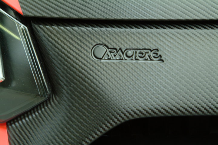

on a commencé par faire des empreintes des différentes pièces dans un vinyl basic ensuite on a scanné ces vinyls
afin de pouvoir entrer les empreintes dans un programme de dessin
ensuite commence un important travail de vectorisation afin de pouvoir passer du programme de dessin à la table de découpe automatisée...
des photos demain :bizz:;

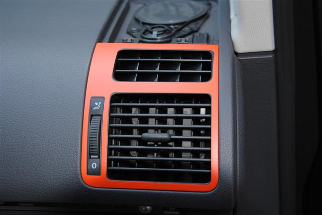

photo prise ce matin : voici le premier vinyl test sorti de la découpe
DSC_0065 (Small).jpg (42.25 Kio) Vu 21992 fois
on le fait dans une couleur bien tranchante pour voir les défauts
on voit qu'il y a une petite retouche à faire sur la grille du dessus qui n'est pas vraiment rectangulaire
cela sera corriger sur la version finale ...

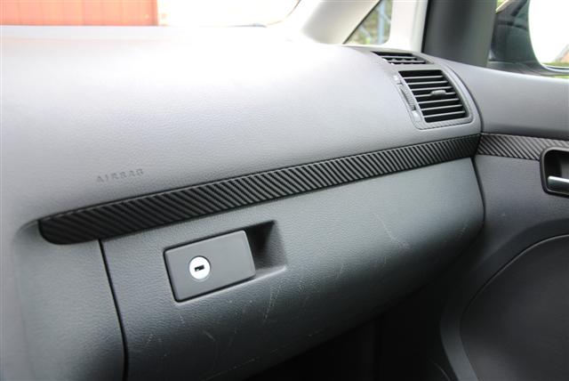

comme promis voici les photos du résultat final , c'est top de chez top , enfin je trouve
les photos ne rendent pas super bien , il n'y a hélas pas de soleil aujourd'hui sur notre petit royaume...
on a appliqué le vinyl sur une console noir , ça plus discret
DSC_0067 (Small).jpg (52.02 Kio) Vu 22661 fois

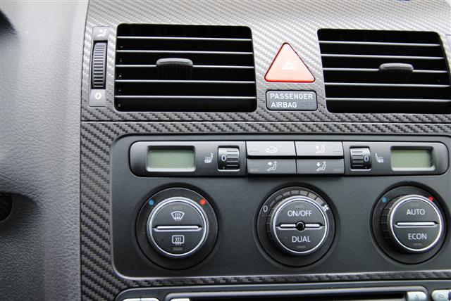

détail de la partie centrale
DSC_0068 (Small).jpg (62.32 Kio) Vu 22661 fois

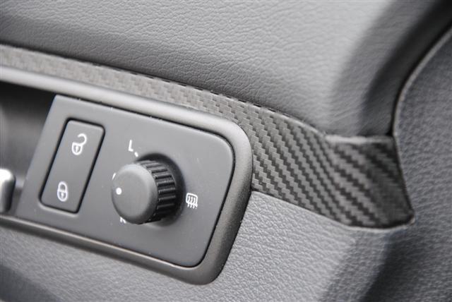

DSC_0079 (Small).jpg (45.61 Kio) Vu 22661 fois
gros plan sur la moulure avant , autour du réglage du rétro.
DSC_0087 (Small).jpg (48.37 Kio) Vu 22661 fois
