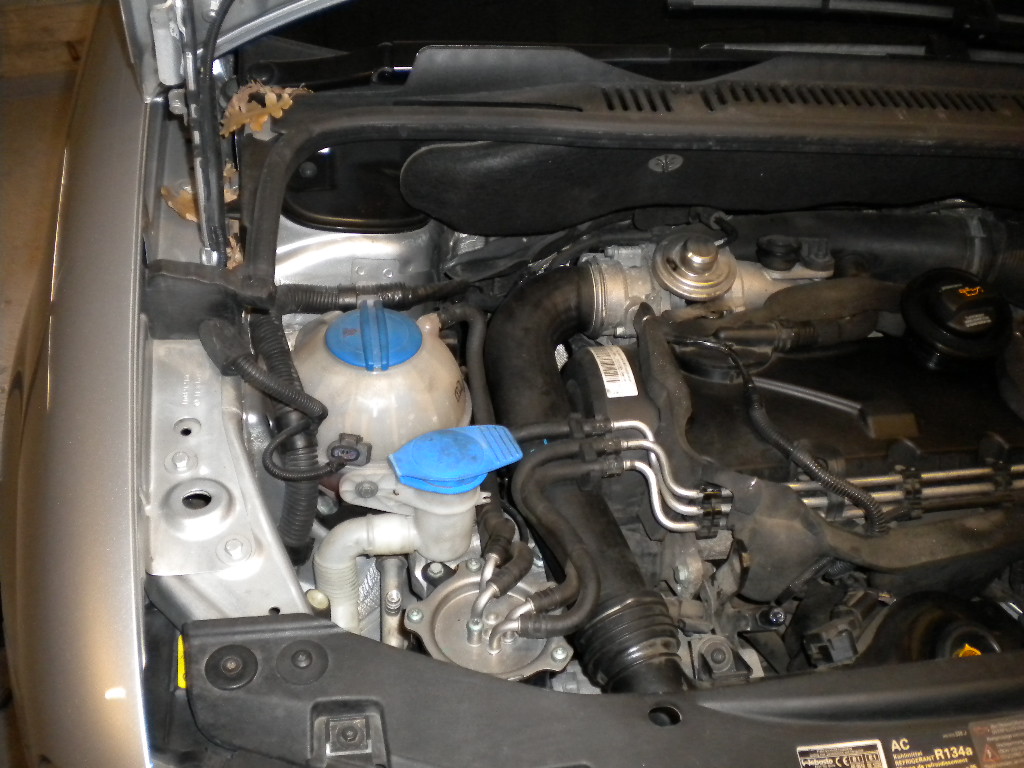

Photo 12:
juste avant le démontage.

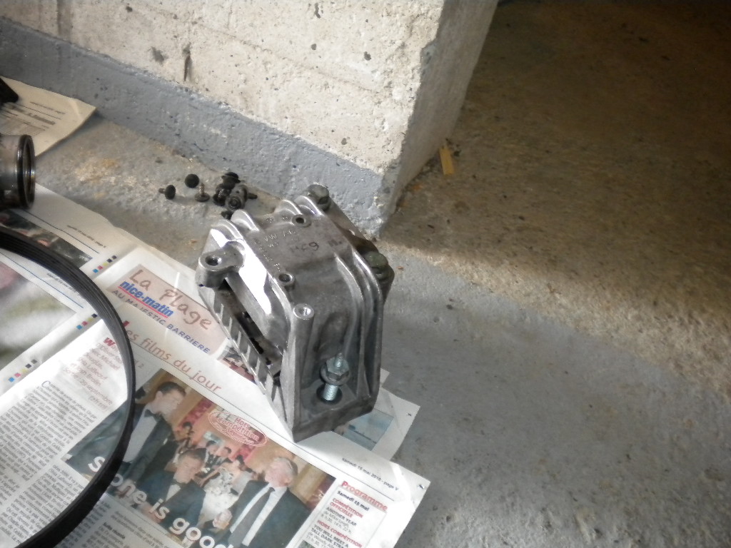

Photo 24:
le support moteur déposé

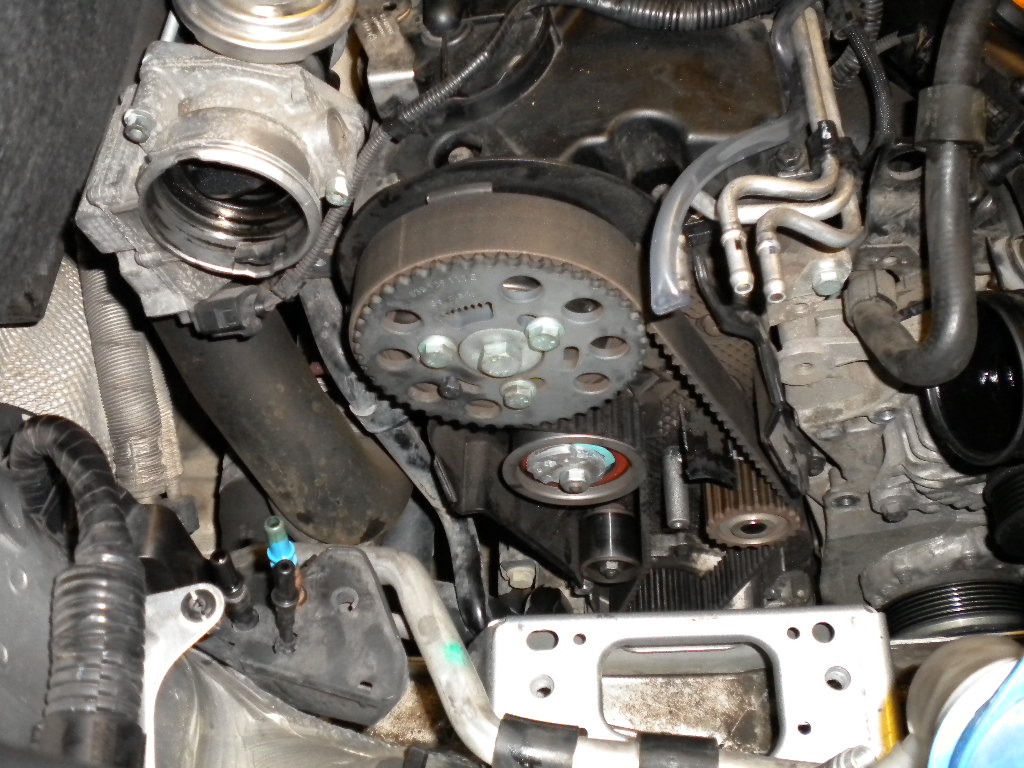

Photo 25:
vue sans le support (enfin un peu de place pour travailler)

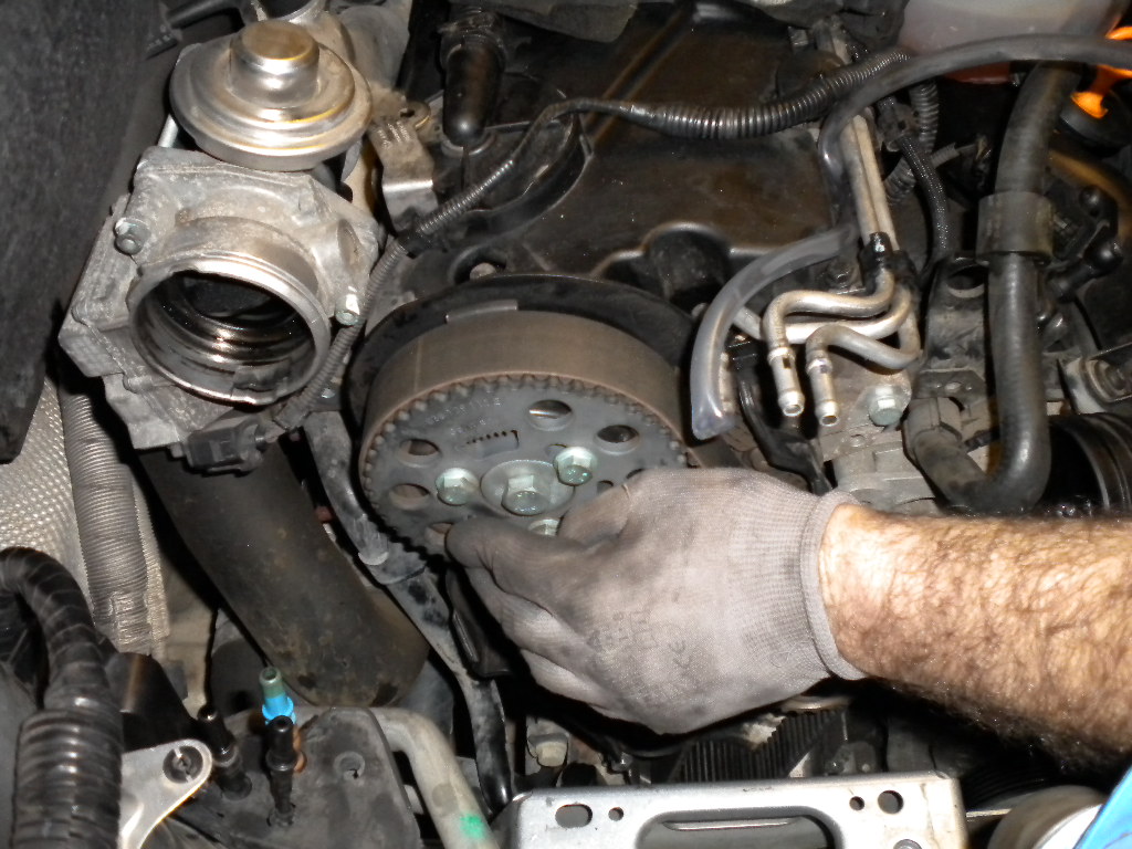

Photo 29:
mise en place de la visse de blocage de la poulie d'arbre à came

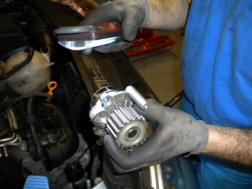

Photo 35:
la pompe à eau

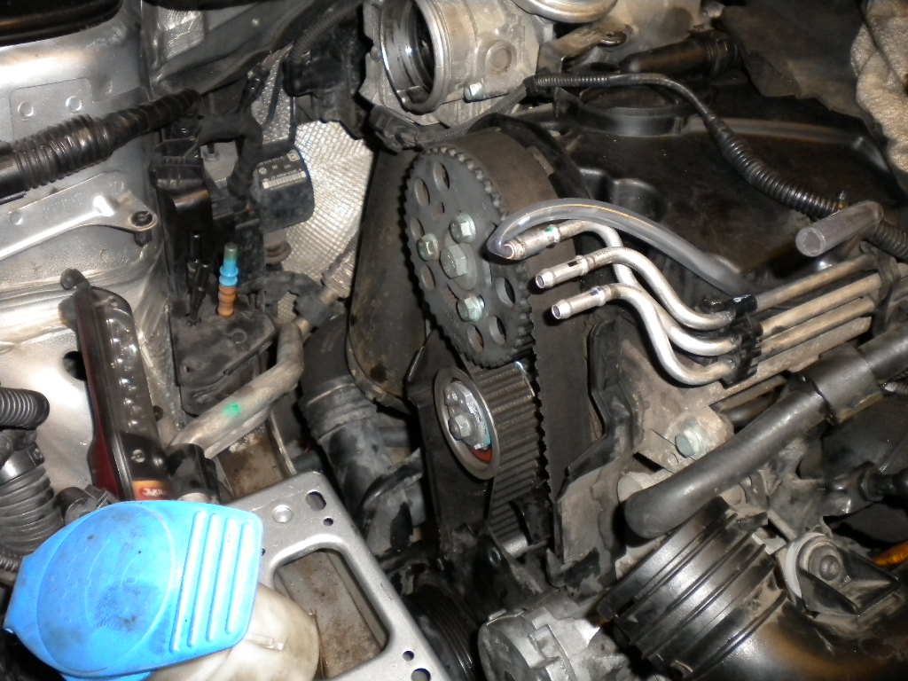

Photo 37:
nouvelle courroie posée.
ASTUCE pour montage: j'ai choisi de ne pas dévisser les visses des trous oblongs de la poulie de villebrequin (conseillé dans la RTA) et de jouer sur la tension de la courroie au montage avec le galet de renvoi. Monter la courroie sans le galet de renvoi d'angle puis une fois la courroie posée alors poser le galet: ça marche et ça évite de jouer avec la poulie d'arbre à came.

Par précaution j'ai remplacé la courroie car le précédent propriétaire n'avait aucun justificatif.
Verdict: la courroie avait bien été remplacée (idem pour la courroie d'accessoire) mais pas la pompe à eau!!!
Celle-ci était rouillée et fuillait sur la distribution!
Il faut vraiment être c.. pour faire la distribution sans la pompe.

1-la vis de blocage a été totalement improvisée. Prévoit plusieurs diamètres et plusieurs longueurs pour être sûr d'en trouver une qui bloque correctement ta poulie le temps du remplacement de la courroie. Tu peux aussi acheter la pige chez un fournisseur.
