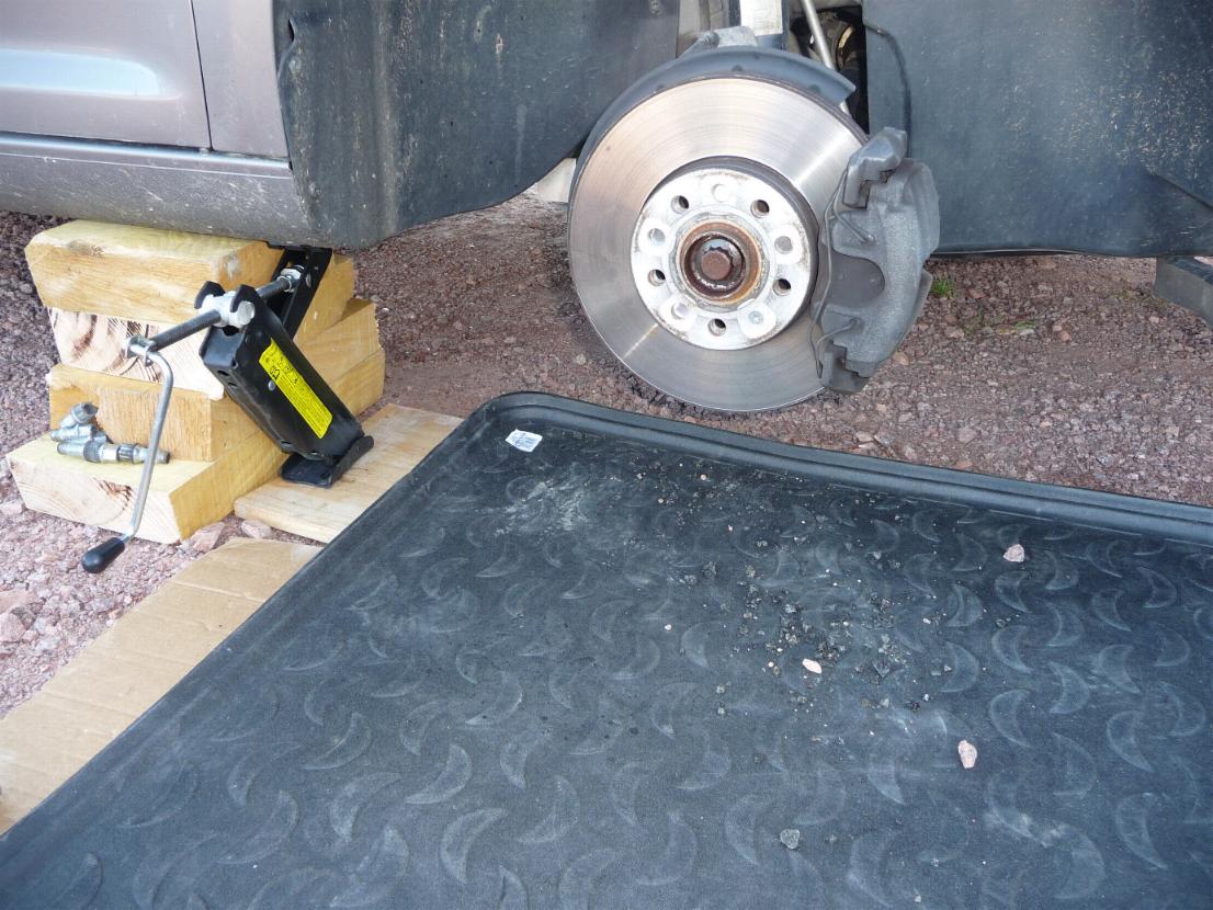

Vu la quantité de gravillons sur le triangle (collés) , les 3 gros coincés entre disque et la plaque séparant le soufflet du moyeu (d'où le bruit) et celui que j'ai retrouvé entre la plaquette et le disque (bonjour la rayure !) : sacré nettoyage.
Demain je fais l'autre roue avant du coup, ça doit pas être mieux, même si elle ne fait pas de bruit.

voilà la photo du support (extra large) de la caisse et des gravillons trouvés.

cool !!! c'est du 6*18 ou du 5 *15 ??
sinon t'as choisi la méthode du coups de latte ou du produit de MELR ?
remarque fab: vu les bastaings, je suppose que --> coups de latte

fab01 a écrit :cool !!! c'est du 6*18 ou du 5 *15 ??![]()
+1
