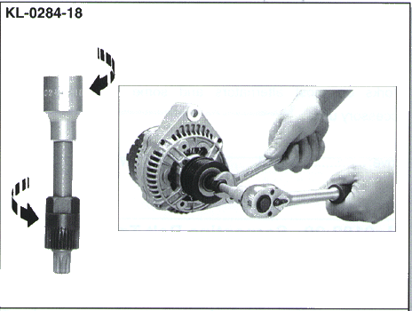

oui c'est ce que je pensais.sinon derniere petite chose,sais tu comment la demonter car j'ai vue des cannelures en debut et un pas de vis au fond.mais avnt de faire des connerie je preferes des conseilles.merçi et a+ //§
Re: Compresseur clim grippé
Posté : 16 juil. 2010, 02:00
par the_squal31
audimanrs2 a écrit :
the_squal31 a écrit :Tu sais moi tout ce qui touche les pièces coté distribution en mouvement je suis plutôt pièce d'origine. Mais tu peux la trouver ailleurs oscaro ect ...
Il te faut un truc qui ressemble a ça sur la photo il est complet mais tu peux trouver que la douille seule puis il te faut un clé étoile pour dévisser la vis de fixation de la poulie
ok merçi je vois ça et vous tiens au courant.merçi //§
