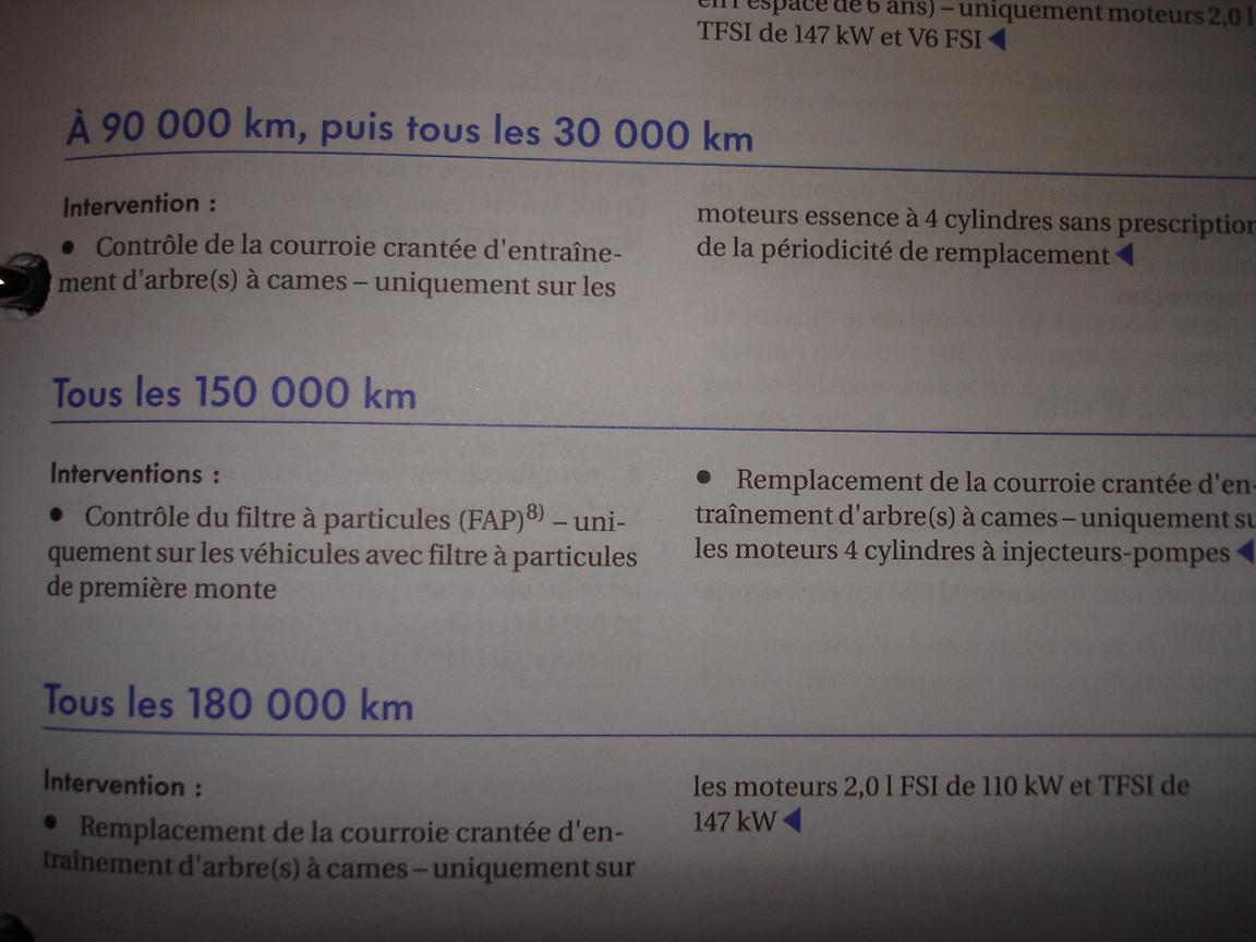

par Mc Rai
Je n'ai pas de scan à ma dispo, donc j'ai pris une photo du manuel de mon Touran de 2007
plan entretien.jpg (97.31 Kio) Vu 106947 fois
Pour info, nous avons regardé 3 manuels de touran avec des années de constructions différentes dont un de 2008 et les données sont les même

Posté : 28 août 2010, 07:19
par nokky99
bonjour merci mc rai pour cette photo c'est exact c'est inscrit dans le carnet d'entretien brochure 1.1 page 11.

Mc Rai a écrit :Je n'ai pas de scan à ma dispo, donc j'ai pris une photo du manuel de mon Touran de 2007
Merci beaucoup.
Les 3 touran comprenaient-ils des touran de 2005 et avant ?
Tant que j'en suis à abuser :D , pourrais-tu me faire les photos de toutes les pages qui concernent l'entretien ? :biere:

Sorry mon bon Jef, 02/2008, non c'est juste pour les 1.9 IP, pas de rapport avec le filtre.

touranTDIDSG a écrit :Sorry mon bon Jef, 02/2008, non c'est juste pour les 1.9 IP, pas de rapport avec le filtre.
