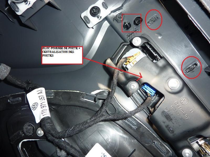

J'ai cherché des photos de garniture de porte, coté intérieur, sur TP.
Grace aux photos de DSG 91 (coucou Seb :kikoo: ) on peut déterminer comment ces baguettes décoratives sont fixées sur le panneau de porte
Voir les 2 ronds rouges :wink:
Peut être aussi fixation supplémentaire dans le carré rouge :roll:
Repérage fixation baguette décorative porte AV.jpg (100.1 Kio) Vu 7788 fois

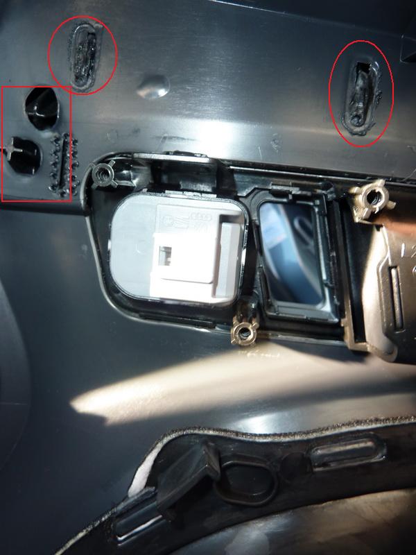

Une vue zoomée
zoom fixation baguette de portes.jpg (69.15 Kio) Vu 7788 fois
On dirait que les fixations des baguettes ont été chauffé jusqu'à qu'elles fondent pour faire une effet sertie :shock:
En espérant que mon montage puisse vous éclairer :biere:
