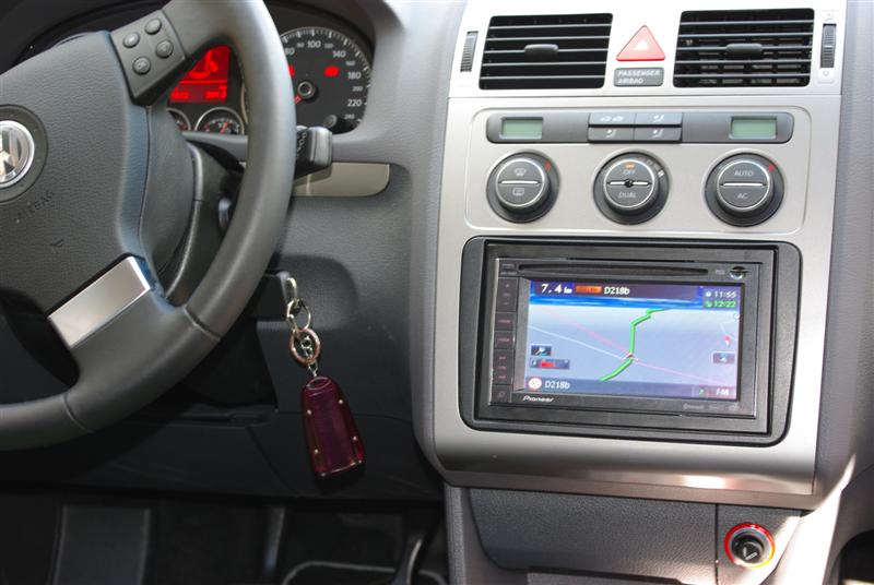

il serait aussi intéressant de savoir, pour le cas particulier comment a été notamment disposée l'antenne GPS dans le Touran.
Les photos promises par am13014 vaudront peut-être mieux qu'un long discours.

l'antenne gps est plate !! et a été collée dans le coin en haut à droite du pare brise : de l'extérieur on dirait un autocollant (carré de 7x7). Promis les photos vont arriver, mais la je finis de préparer un voyage à wallis et futuna au bout du bout du monde (pour ma madre de 79 ans et c'est pas gagné !!) vivement lundi soir que l'avion ait décollé !!
donc les photos en principe Mardi, au calme !

Bon je sais, j'ai beaucoup (énormément) tardé à mettre les photos mais il a fallu que je trouve ( :oops: ) comment faire :?
Alors voici ma toutoune, en espérant que la compression des photos ne les rendent pas trop moches !
Toutoune TDI 105 Freestyle Gris Ardoise Novembre 2011 : LE REVE!!!!!!!!!!!!!!!!
