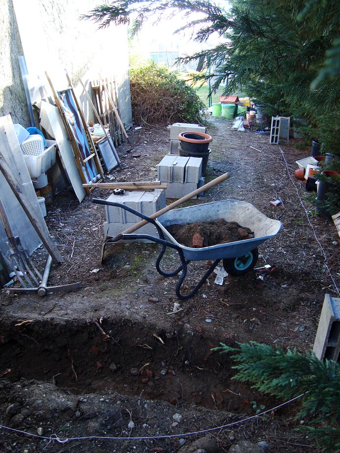

[6 Mars 2010] Et c'est parti... début des travaux le 6 Mars 2010.
Pelle, Pioche, Brouette et les premières douleurs au dos : ça faisait longtemps ;-)
Fin des travaux : ???? euhhh ????
[6 Mars 2010] Tranchées pour fondation (allez courage 1/10ième de fait)

[7 Mars 2010] Tranchées pour fondation (2/10ième de fait yess)
Premiers aléas :
- Roue brouette à plat
- tuyaux arrosage automatique traversent la tranchées
fondations seront de 50 par 40 environ...

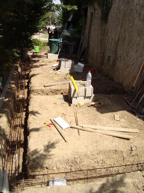

[13 Août 2010] [clignote]Tranchées creusées[/clignote] : ça y est c'est fini !!!
Livraison le matin :
-des Longrines et semelles,
-des treillis,
-des chainages,
-du fil de fer recuit,
-des plaques de polystyrène extrudé,
-une palette de blocs creux,
-des blocs d'angle,
-un film polyane,
-des planels brique,
-d'un rouleau de bande d'arase antisalpêtre
-et sans oublier sable, graviers et sacs de ciment...

[14 Août 2010] ferraille posée

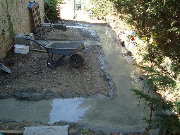

[17 Août 2010] Fondations coulées... non sans mal !!!
tout d'abord, ils sont venus livrer avec une grande toupie même si je n'avais commandé que 3m3...
faire venir la toupie derrière la maison n'a pas été une mince affaire... il a fallu déplacer qlq pots, des pierres, scier des branches d'un arbre, écraser l'herbe de la pampa...
ensuite... ben ce n'est pas encore terminé...
...ensuite par rapport à l'accès au chantier,... il a fallu tirer quasiment la totalité du béton à la main ...
La brouette elle va pas terminer le chantier ça c'est sûr !!

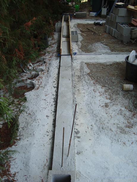

[4 Septembre 2010] Assises en béton pour mettre à niveau. 80mm entre le point le plus bas et le plus haut des fondations.

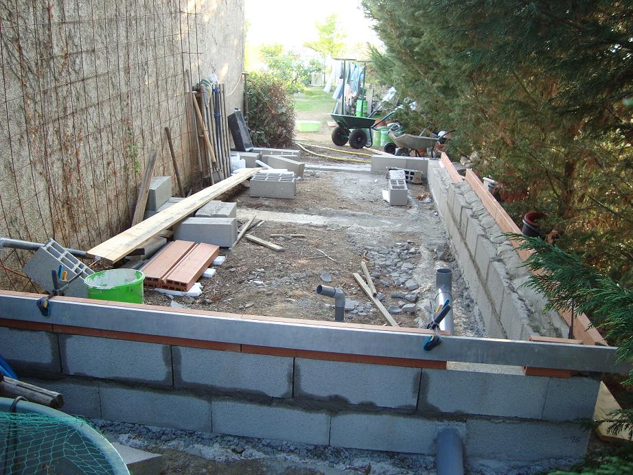

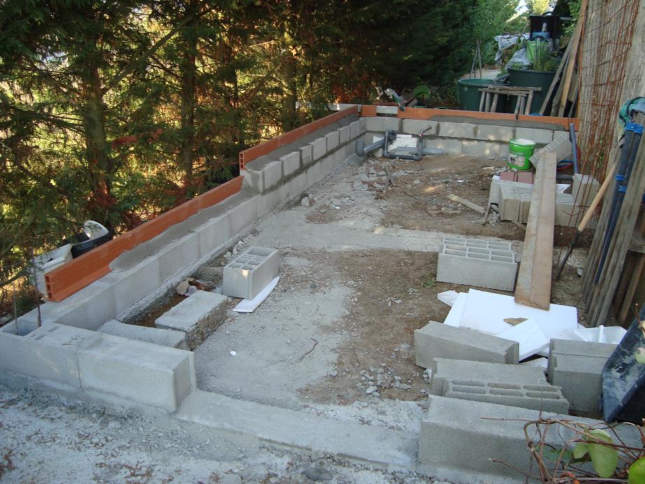

[5 Septembre 2010] Mur de soubassement : ça commence à monter...

[12 Septembre 2010] mise en place des premières planelles briques (ou planels je ne sais pas trop l'orthographe)
===> il manquera une planelle pour faire le tour, "gourrage" dans les calculs :mlko:

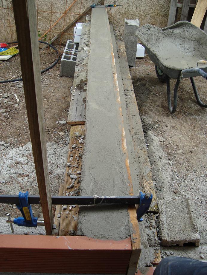

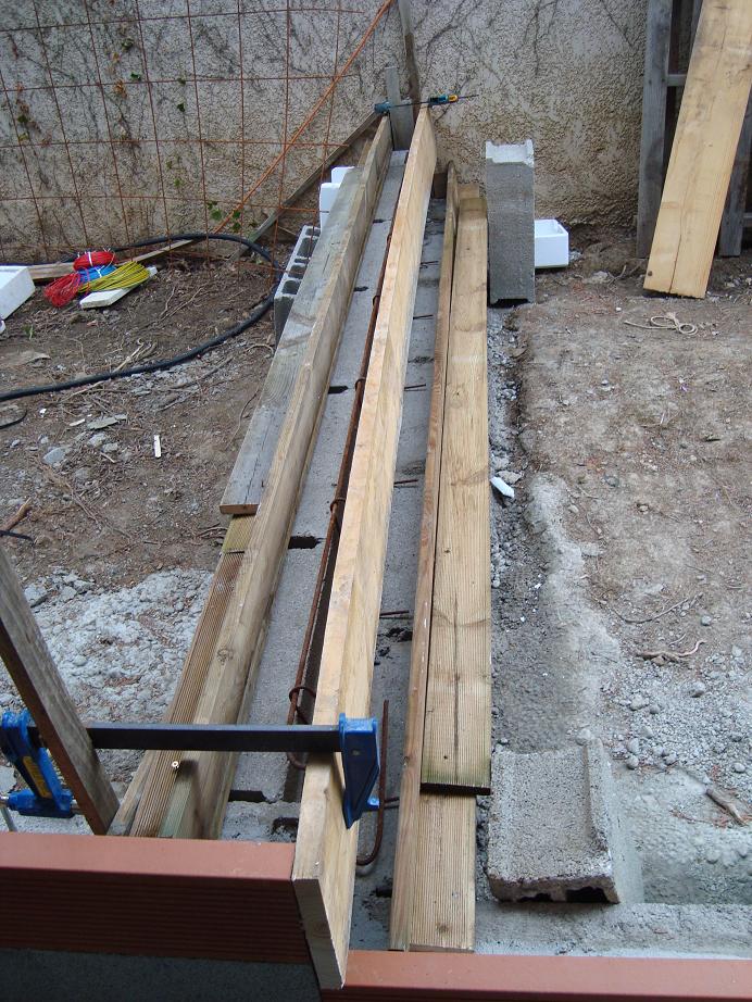

[18 Septembre 2010] préparation coffrage de la marche. utilisation de la semelle filante restante pour l'armature...
[19 Septembre 2010] Coulage de la marche centrale => environ 7 brouettes de 90L...

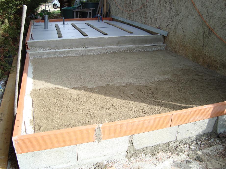

[26 Septembre 2010] remplissage de sable et de grave
Objectif ==> pouvoir couler les dalles la semaine du 18 au 22 octobre 2010

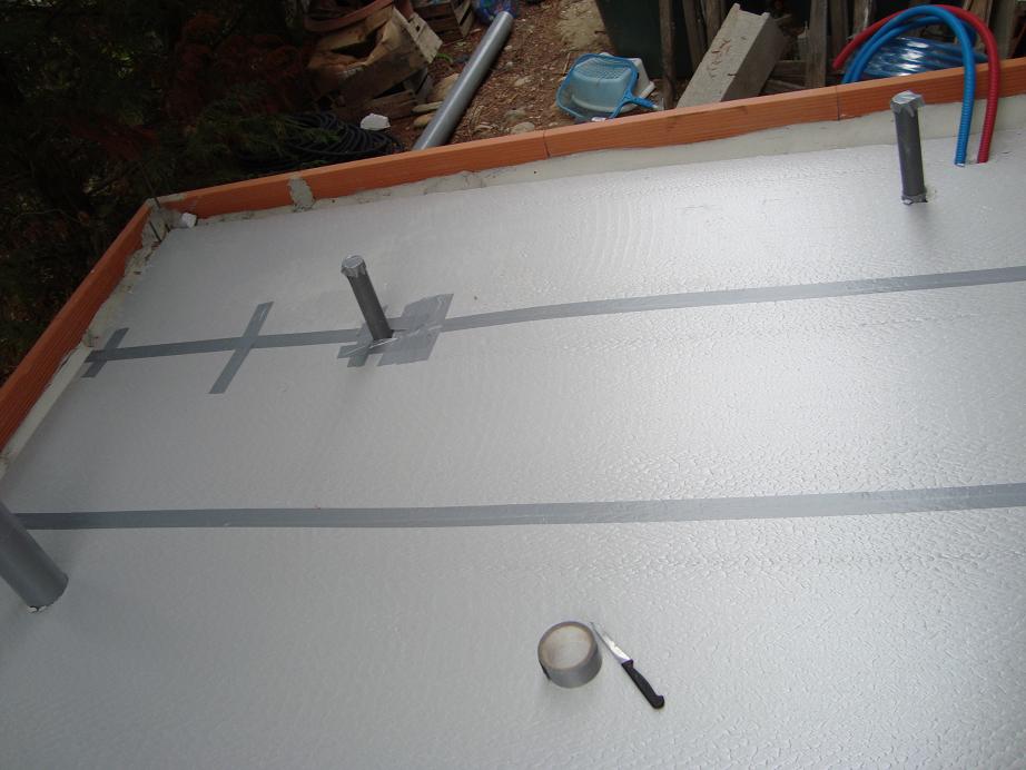

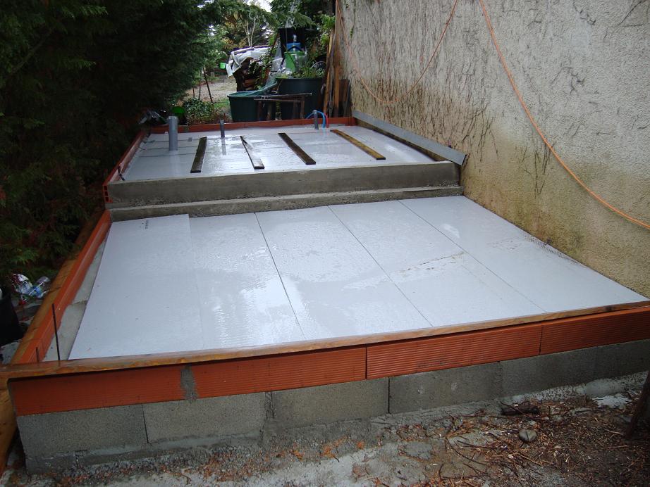

[3 Octobre 2010] Pose des premières plaques de polystyrène extrudé => ça prend forme

[9 Octobre 2010] aujourd'hui course contre la montre :
ils ont annoncé de la pluie pour toute la journée de dimanche donc il fallait absolument terminer les murs de soubassement et le remplissage de la partie basse (grave+sable => 1m3)
Levé à 7h22 pour être sur le chantier à 7h30
- 1m3 de sable et de grave déplacé en brouette
- finir le mur de soubassement 2 blocs + les planelles
objectif minimum atteint à 14h05 (sans pause déjeuné)
petite douche et départ à 14h20 pour un spectacle pour les enfants à Castanet, puis les courses à Roques... oufff
RDV pris pour le coulage des dalles le jeudi 14/10 à 14h...
reste peu de temps pour :
- finir de poser les plaques de polystyrène extrudé,
- renforcer le coffrage de la partie haute
- poser le film polyane
- poser les treillis
- réaliser une rigole avec les planches de coffrage pour nous aider à faire venir le béton sur la partie haute
- et préparer la venue de la toupie

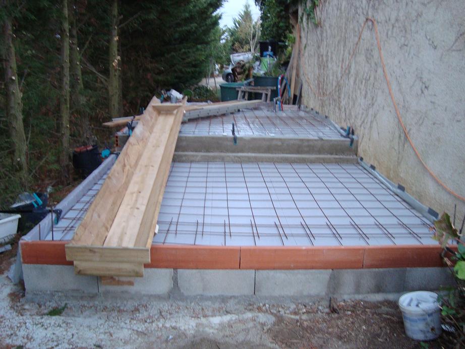

[13 Octobre 2010] ça y est, c'est fini prêt à recevoir le béton.
- film polyane posé
- treillis posé
- on a dégager les branches des cyprès pour mieux passer et sans se blesser
- j'ai construit une rigole qui ira dans la continuité de la rigole de la toupie pour mieux tirer le béton sur la dalle haute...
Bref nous sommes prêt pour le grand moment prévu ce jour à 14h (en attendant l'autre gros moment demain matin :wink: )

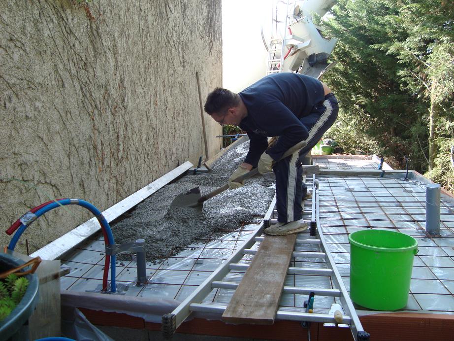

[14 octobre 2010] Eh ben j'ferai pas ça tous les jours !!!
mais c'est fait !!!
bon déjà la toupie a eu un peu de mal à venir jusqu'au chantier...
je ne vous dis pas l'état du jardin !
mais heureusement le camion était plus petit que celui qui était venu pour les fondations
Et ça commence a tirer... heureusement qui nous avions prévu cette rigole
bon vu la position, cela nous présage quelques douleurs aux dos !!!
petite astuce imaginée cette nuit, râteau+planche pour tirer le béton => ça nous a bien aider aussi
et voilà avant talochage...
tout était fait en 2h de temps... mais très intense
