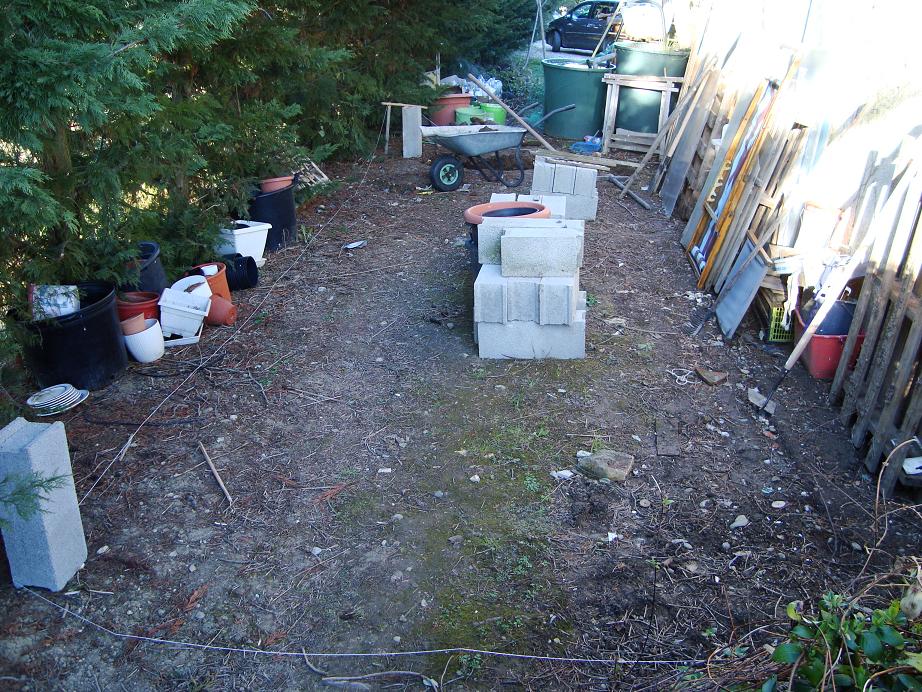

[6 Mars 2010] Et c'est parti... début des travaux le 6 Mars 2010.
Pelle, Pioche, Brouette et les premières douleurs au dos : ça faisait longtemps ;-)
Fin des travaux : ???? euhhh ????
[6 Mars 2010] Tranchées pour fondation (allez courage 1/10ième de fait)

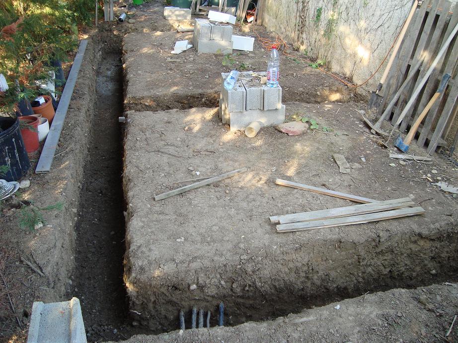

[7 Mars 2010] Tranchées pour fondation (2/10ième de fait yess)
Premiers aléas :
- Roue brouette à plat
- tuyaux arrosage automatique traversent la tranchées
fondations seront de 50 par 40 environ...

[13 Août 2010] [clignote]Tranchées creusées[/clignote] : ça y est c'est fini !!!

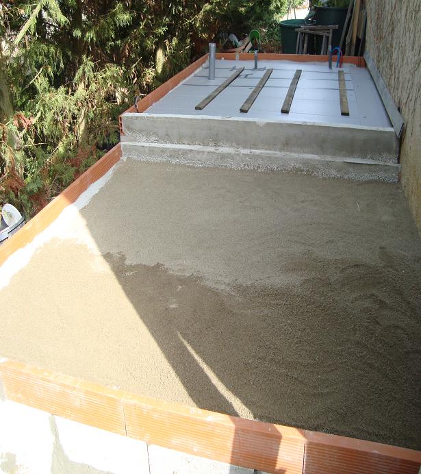

[26 Septembre 2010] remplissage de sable et de grave
Objectif ==> pouvoir couler les dalles la semaine du 18 au 22 octobre 2010

[3 Octobre 2010] Pose des premières plaques de polystyrène extrudé => ça prend forme
