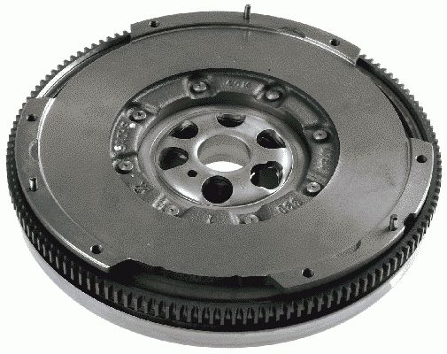

L'abre moteur c'est pas ça .Toi tu as une panne de volant moteur. Le volant moteur est une partie métallique faisant partie de l'embrayage. il sert à régulariser la rotation du moteur par son inertie (pour que le moteur tourne rond sans accoup) . Les constructeur ont voulu diminuer les vibrations engendrer par le moteur donc pour diminuer ces vibrations ils ont mis au point un volant moteur un peu spéciale qu'on appelle volant bi-masse. Pour diminuer ses vibrations il ont mis des fixations caoutchouc (ou autre ça dépend du système) dans se volant et malheureusement ses parties souple casse avec le temps ce qui fait que le volant moteur ne tourne plus rond et il vient se bloquer dans la cloche d'embrayage (boite de vitesse) et le moteur se bloque. Voila j'espère avoir été assez clair .
une photo c'est plus clair :
D'autre explications là :topic13828.html
