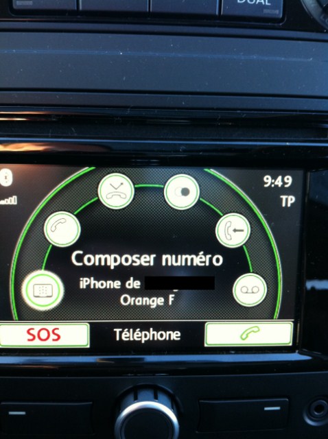

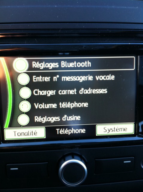

Avec le pack business, en plus du GPS et des rétros élec, t'as aussi la prepa bluetooth et depuis que je l'ai essayé sur la voiture d'un copain, je ne pourrais pas m'en passer...
PS: le RNS 310 n'était pas compatible avec l'Iphone, le RNS 315 l'est, je l'ai essayé et il est vraiment sympa.

streeter a écrit :Avec le pack business, en plus du GPS et des rétros élec, t'as aussi la prepa bluetooth et depuis que je l'ai essayé sur la voiture d'un copain, je ne pourrais pas m'en passer...

Re: RNS 315 ou Tom Tom
ben moi j'ai le rns310 et l'iphone fonctionne très bien
Ha bon???den's a écrit :streeter a écrit :Avec le pack business, en plus du GPS et des rétros élec, t'as aussi la prepa bluetooth et depuis que je l'ai essayé sur la voiture d'un copain, je ne pourrais pas m'en passer...
t'as ton répertoire sur le RNS 310, tes musiques et tout et tout???
tu peux tout piloter ou bien seulement répondre au tel?

non juste musique, je parlais que de ça
