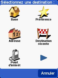

Il faut choisir le lieu de depart du trajet. On le choix parmi base ( sa maison ), adresse , point d'interet etc ...
Ici on choisit une adresse:
[ image externe ]

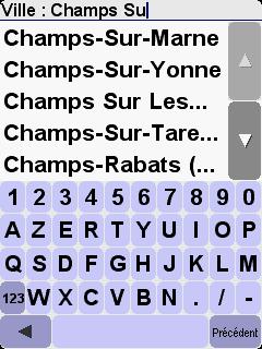

On commence a taper le nom de la ville avec le clavier , des que l'on voit apparaitre la ville dans la liste on clique dessus. Champs sur Marne
[ image externe ]

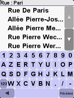

Prochaine etape il faut sasir la rue avec le clavier. Rue de Paris
[ image externe ]

Maintenant la destination. Meme ecran que tout a l'heure mais c'est ecrit en haut destination.
On veut choisir un point d'interet dans une ville , il faut cliquer sur la fleche droite en bas a droite pour passer sur le deuxiele ecran.

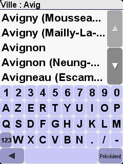

Ici on choisit la ville comme precedemment. Avignon
[ image externe ]

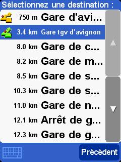

La liste des gares en partant du centre ville s'affiche, on clique sur la gare qui nous interresse.
[ image externe ]

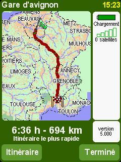

Et hop ca calcule en fonction d'un nombre de routes. Plus le trajet est long plus le calcul est long. Ici ca prend a peu pres 6 secondes avec mon PocketPC
[ image externe ]
Resultat. Ouf il nous fait pas passer par Strasbourg ...
On a la distance et la duree estime. La duree est generalement sur estime surtout si on prend beaucoup d'autoroutes.
[ image externe ]

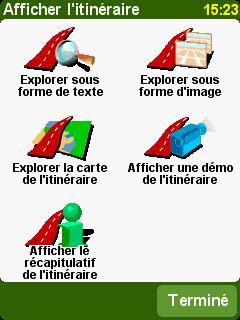

En cliquant sur le bouton itineraire on arrive ici. On a plusieurs option de visualiser l'itineraire (*)
[ image externe ]

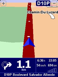

Explorer la carte ici, le zoom est obtenu en deplacant le curseur sur la barre a droite.
[ image externe ]

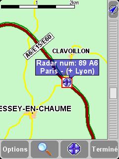

Zoom sur un point precis du tajet, attention radar.

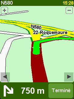

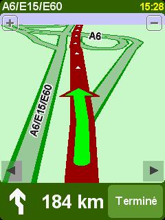

Si on clique sur Explorer sous forme d'image a partir de (*) on arrive sur ces ecrans par exemple. Ce sont les ecrans que l'on rencontrera lors du parcours. Il annoncent la distance jusqu'a la prochaine intersection et la direction a prendre.
[ image externe ] [ image externe ]

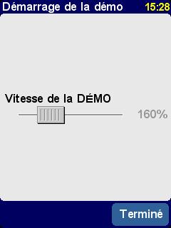

Si on clique sur Afficher une demo a partir de (*) on arrive sur cet ecran on l'on choisit la vitesse d'animation
[ image externe ]
