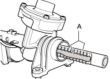

voici une photo de l'astuce...

:kikoo: Merci de l'info foudutouran :D :D :D , en effet le plastique frotte bien la direction :marr: . J'ai fait la manipulation et je vous tiens au courant de ses effets :panzer: .

j'ai posté la photo un peu plus haut: ça a bien résolu le problème; je n'ai pas reconstaté le phénomène depuis. ça ne te coûte rien d'essayer, si ce n'est une entaille dans le carter plastique... en tous cas, le phénomène que tu décrits est exactement celui que je ressentais avant la modification.

as-tu rectifié le carter plastic comme présenté précédemment en photo dans un de mes messages précédants? la solution est peut-être là.
En tous cas, ça l'a été pour moi.

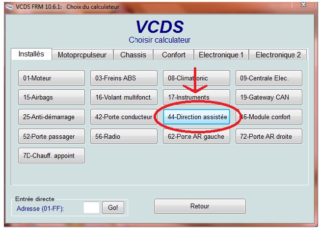

J’ai trouvé sur un tuto sur le codage de la direction assistée avec VagCom sur http://www.golf5forum.fr/index.php?topic=22231.0.
codage de DA avec VagCom
vag com.jpg (68.38 Kio) Vu 5223 fois
J’ai essayé différents codages. Les variations de comportement obtenues sont surtout sensibles à moins de 100 km/h. Sur l’autoroute, le problème reste plus ou moins présent.

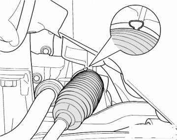

Il faut mettre l’avant de la voiture sur cales et démonter les roues. La difficulté technique est l’accès à ces colliers de soufflet.
accès au soufflet
accès au soufflet
collier soufflet 2.jpg (27.48 Kio) Vu 5223 fois
On met la direction en butée d’un coté, on démonte le collier de soufflet. J’ai constaté qu’il n’y avait vraiment pas beaucoup de graisse. On met la précieuse graisse sur la crémaillère. Il faut faire plusieurs allers-retours du volant pour faire rentrer toute la graisse sans en perdre. Sur la passat c’est vraiment pénible, surtout pour remettre un collier neuf à la fin. J’ai du fabriquer une pince à collier maison à partir d’une pince à dénuder les fils électriques à 4€.
Mais au final : pour moi, ça a marché, j’ai retrouvé une direction agréable sur autoroute :bizz:; , même si elle n’est toujours pas aussi bien que sur mon touran avec un mécanisme comparable. Si je devais le refaire, je crois que je mettrais même deux tubes de 10 gr de graisse par coté pour avoir un peu plus de douceur.
