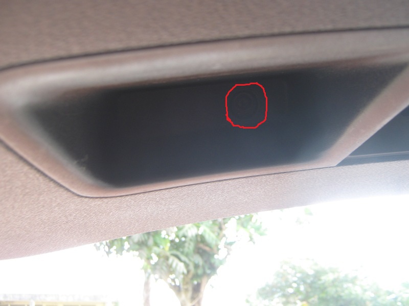

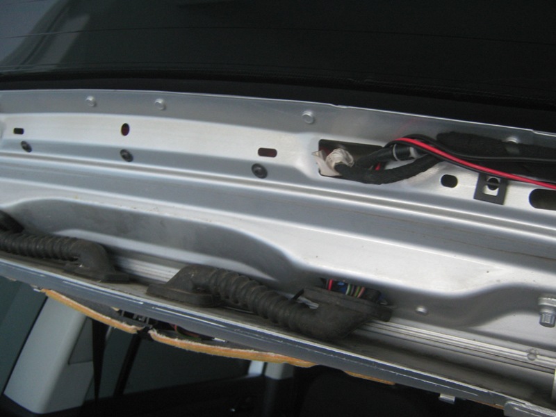

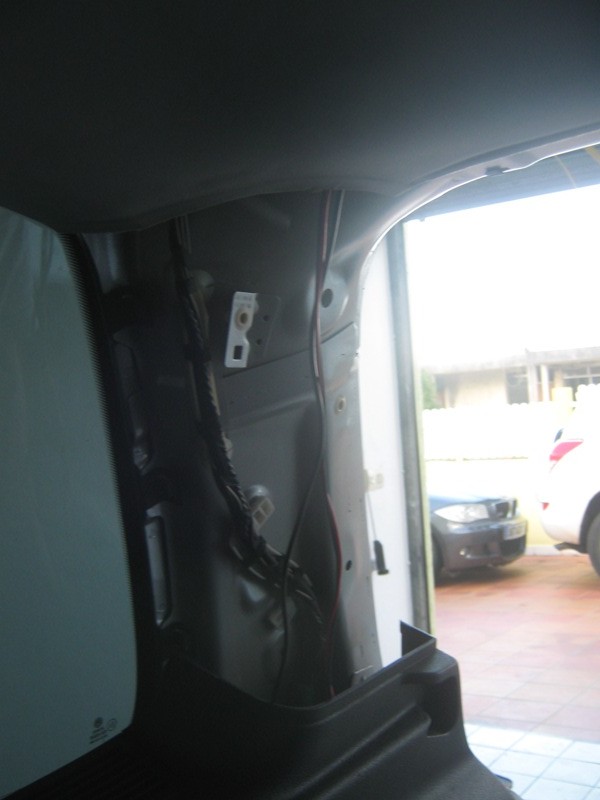

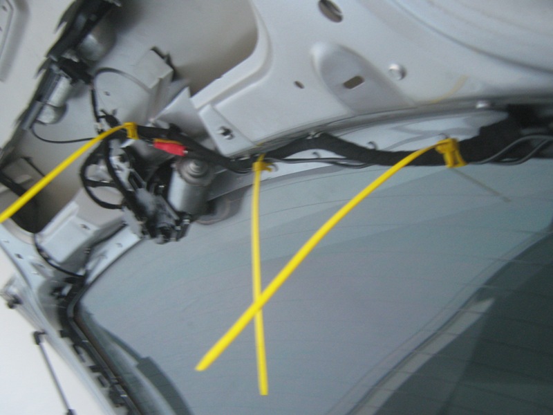

les photos parlerons d'elles même j'ai trop de mal pour faire un commentaire sur chaque photos
- IMG_2637.JPG (242.6 Kio) Vu 26331 fois
- IMG_2638.JPG (247.21 Kio) Vu 26331 fois
- IMG_2640.JPG (181.36 Kio) Vu 26331 fois
- IMG_2641.JPG (249.67 Kio) Vu 26331 fois
- IMG_2642.JPG (89.17 Kio) Vu 26331 fois
- IMG_2643.JPG (138.33 Kio) Vu 26331 fois
- IMG_2646.JPG (105.32 Kio) Vu 26331 fois
- IMG_2647.JPG (94.03 Kio) Vu 26331 fois
- IMG_2648.JPG (84.31 Kio) Vu 26331 fois
- IMG_2651.JPG (163.23 Kio) Vu 26331 fois
- IMG_2652.JPG (129.94 Kio) Vu 26331 fois
- IMG_2655.JPG (113.17 Kio) Vu 26331 fois
- IMG_2656.JPG (100.56 Kio) Vu 26331 fois
- IMG_2657.JPG (87.22 Kio) Vu 26331 fois
- IMG_2663.JPG (78.77 Kio) Vu 26331 fois
- IMG_2664.JPG (100.02 Kio) Vu 26331 fois
- IMG_2665.JPG (105.96 Kio) Vu 26331 fois
- IMG_2666.JPG (101.47 Kio) Vu 26331 fois
- IMG_2667.JPG (109.97 Kio) Vu 26331 fois

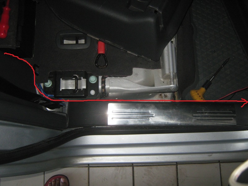

- passage des cables le long des marches pied arrière vers l'avant
- IMG_2668.JPG (116.86 Kio) Vu 26331 fois

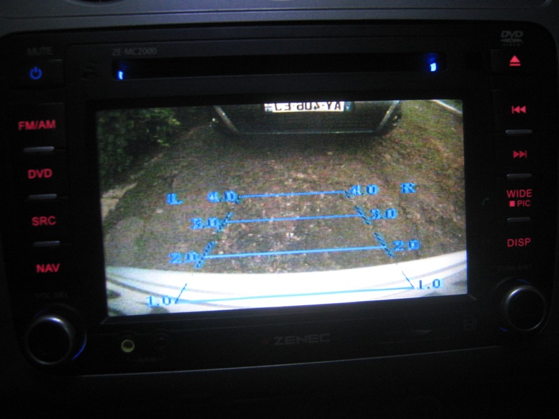

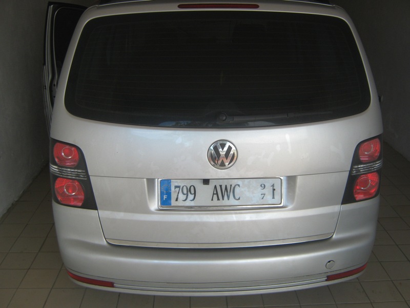

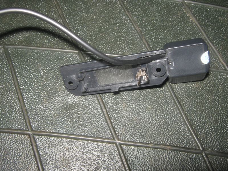

résultat final
- IMG_2635.JPG (165.55 Kio) Vu 26327 fois
- IMG_2658.JPG (116.42 Kio) Vu 26327 fois
- IMG_2659.JPG (92.12 Kio) Vu 26327 fois
- IMG_2671.JPG (107.54 Kio) Vu 26327 fois
- IMG_2672.JPG (79.85 Kio) Vu 26327 fois
- IMG_2674.JPG (86.17 Kio) Vu 26327 fois

Beau boulot, chapeau !

bravo pour le montage, de plus les photos parlent d'elles même.
Rendu impecable, la cam tombe pil-poil au niveau du blanc de la plaque sans gêner les numéros.(bien vu)
Bye
Bye

oui merci c'est impecable pour moi, le seul regret c'est l'inclinaison trop prononcée vers le sol qui fait que la portée de vision est très courte mais l'avantage est que je peux voir mon pare choc et à quel moment je vais toucher un obstacle lors d'un créneau ou autre donc c'est parfait
maintenant mon souci c'est que ok ça s'enclenche en passant la marche arrière mais ça coupe ma musique j'aurais préféré que la musique continue de jouer et je ne trouve aucun réglages se rapportant a ça dans la doc de mon poste zenec
