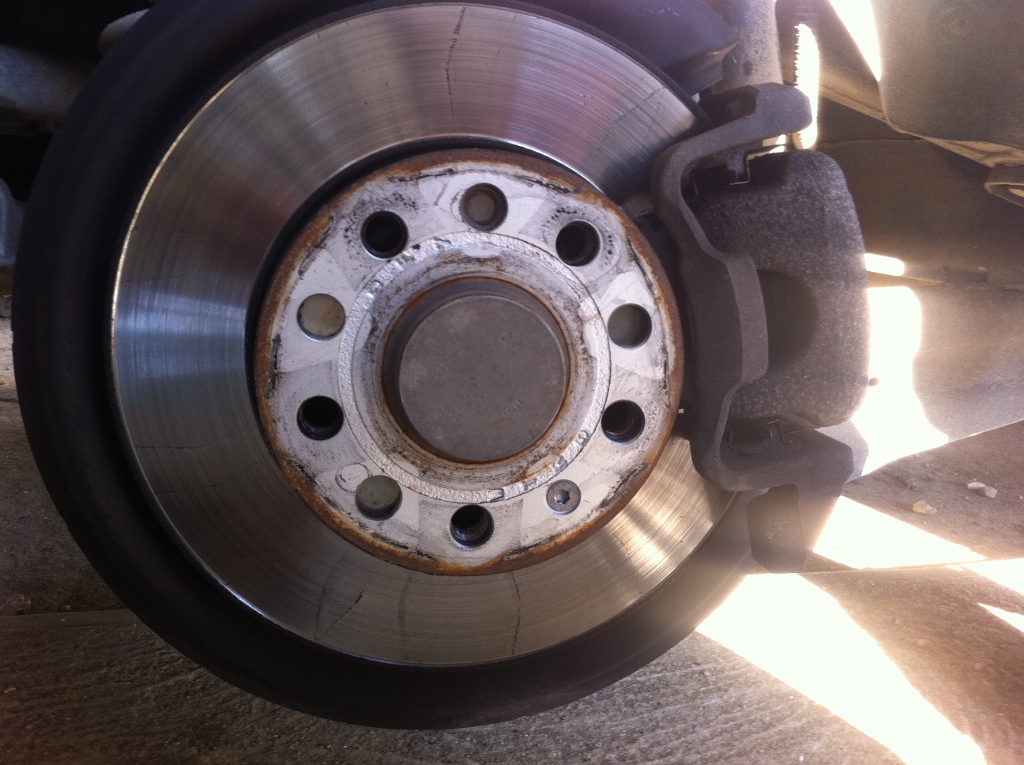

Voici les photos:
C'est grave docteur ???

Est-ce que tu les sens sous le doigt ou l'ongle ? Il serait important de savoir si elles sont également visibles de l'autre côté au même endroit.
On dirait aussi des marques laissées par les garnitures ... Est ce que tu serres très fort ton frein à main ? Ton touran reste-t-il stationné longtemps au frein à main ?
Ça peut être aussi une imperfection du disque qui fait frotter cette endroit sur la garniture ... :?:
En tout cas si elles sont creuses, il faudrait envisager un changement de disque. :?

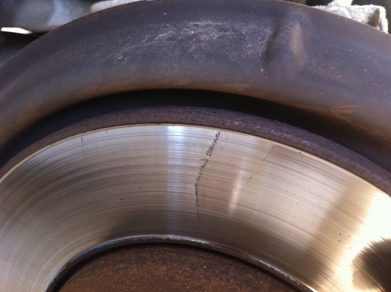

Les fissures ne sont pas sensibles à l'ongle, mais avec une pointe de couteau: si.
Le frein à main est serré normalement.
Avant d'être acheté par l'ancien propriétaire, le véhicule est resté sur parc 10 mois.. (date de 1 ere immat = 17/07/07, date facture achat avec 0 km = 16/05/08)
Ceci peut expliquer les traces sur les disques arrieres. Ces traces ne s'en vont pas avec de l'essence, c'est pourquoi je pense à des micro-fissures.

Voici la photo en gros plan du disque.

pour moi ça ressemble + a des traces qu a des fissures :roll:

on dirait des traces, c'est vrai !!! mais profondes quand meme!!!
Sur les 2 disques, gauche/droit ??

Oui, les 2 disques arrieres.
Perso, je pense a un défaut de fonderie des disques, si c'est le cas, je ne dois pas être le seul.

J'ai vu des fissures beaucoup plus importantes sur des disques de camions et ça n'avait pas l'air de les gêner pour rouler. Maintenant, a voir ce qu'en pense un spécialiste du freinage.

A priori il y eu un choc thermique qui a fait cette "craquelure"
Mais bon tu peux toujours faire l'âne et demander à VW de les changer gracieusement..

Je vois pas trop un 'choc' thermique faire ça : faudrait un freinage brutal suivit d'une immersion du disque dans l'eau ?

oui un choc étant une brusque variation de T°
