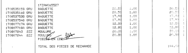

Donc voilà ma facture :
Facture Baguette chrome vw.jpg (57.57 Kio) Vu 8588 fois
J'en ai eu pour 144 balles sans la peinture. je te remets les refs au cas où :
1T0853515G GRU
1T0853516G GRU
1T0853753G GRU
1T0853754G GRU
1T0807717A GRU
1T0807718A GRU
1T0807243 2ZZ
1T0807244 2ZZ

par iherve
Merci, voici une réponse de qualité !
Le lien ebay est intéressant mais ce n'est pas la bonne couleur, moi c'est LR7N AE, dommage pour moi.
Merci pour les refs, par contre une idée du prix de la mise en peinture des elements ?
Re: Baguettes peintes et filet chrome
Posté : 29 mai 2011, 23:03
par Néosis
j'en ai eu pour 100 balles, 4 baguettes + 2 bandeaux + 2 caches Cross AB
