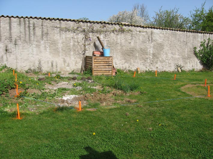

Piquetage de l'emplacement :

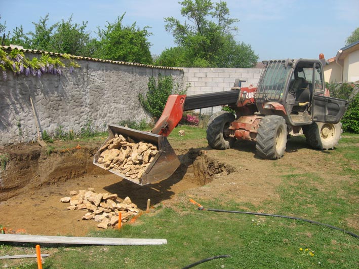

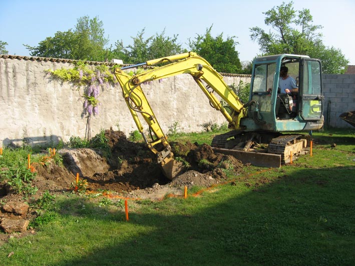

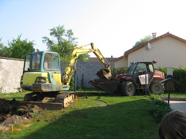

1er coups de pelles :

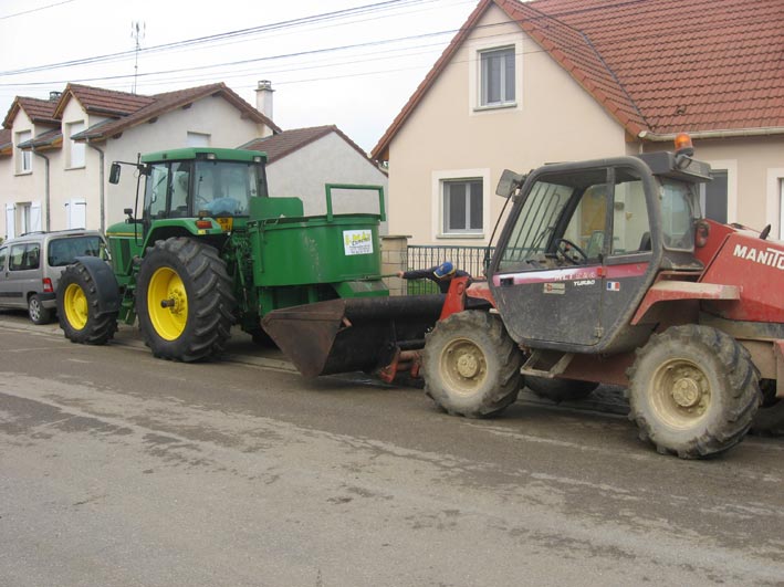

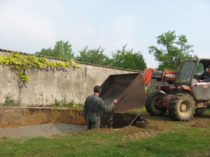

Évacuation de la terre :

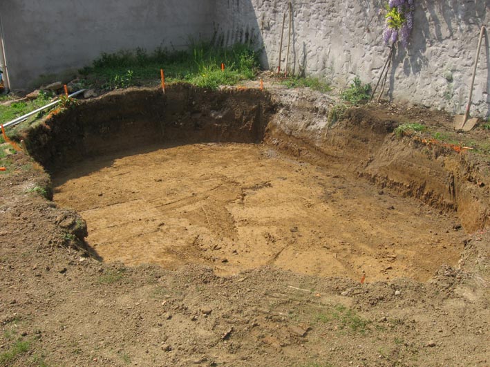

Voila le trou est creusé : 6m de long, 4m de large et 0.80m de profond :

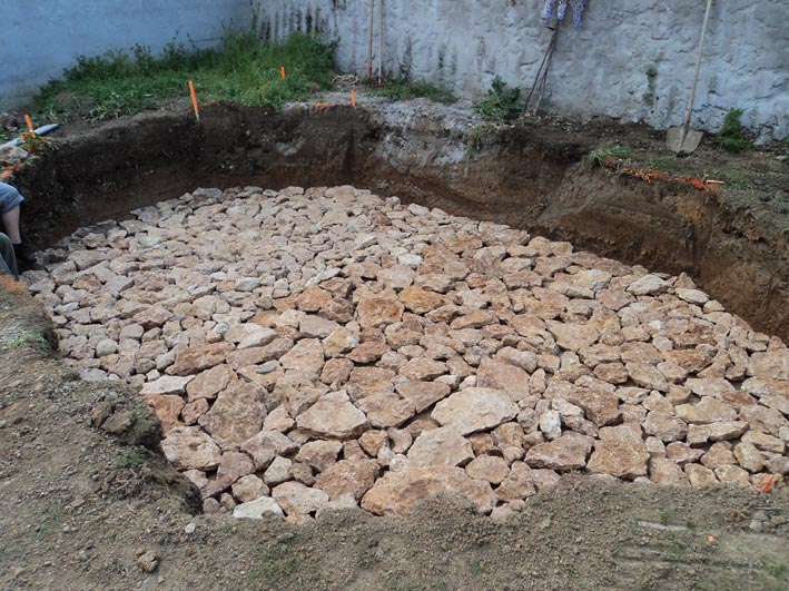

On apporte des pierres avant de couler la dalle :
Les pierres sont arrangées à plat :

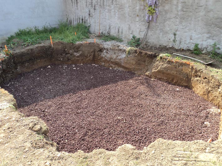

Finition avec des pierres volcaniques :

Une question, pourquoi mettre des pierres volcaniques :?:
C'est pour une question de changement de température :?: dilatation :?:

Mc Rai a écrit : Une question, pourquoi mettre des pierres volcaniques :?:
Bonjour, aucune raison particulière, c'est juste parce que l'on avait ca sous la main :D
Le but était de combler un maximum de trou entre les pierres et de mettre a niveau.

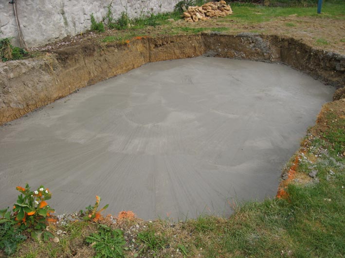

Un peu d'avancement dans le chantier :

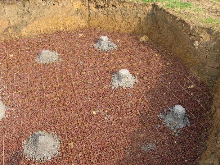

Pose du treillis soudé et réalisation des plots de niveau :
Réalisation du beton et coulage de la dalle :
Prochaine étape, réalisation d'une chape pour avoir un sol nikel avant le montage de la piscine.

Posté : 29 avr. 2011, 20:46
par Mc Rai
Tu as du foutre le bor.el dans la rue avec tous ces engins :mrgreen: :marr:
Au sinon, pourquoi avoir fait des plots de niveau alors que vous avez coulé la dalle de beton et enfoui ces fameux plots :shock: :?:
A moins que vous avez controler le niveau du sol dans le trou grace à ces plots puis avoir faire un beton tres tres liquide pour qu'il se nivèle tout seul :roll:

par Vlaolivier
Mc Rai a écrit :Tu as du foutre le bor.el dans la rue avec tous ces engins :mrgreen: :marr:
Non pas de soucis dans la rue, j'habite un petit village de campagne, ce ne circule pas beaucoup. De plus en 1h30, c'était fini.
Les plots mon servi a tiré le béton de niveau avec la règle.
Re: Montage d'une piscine dans le jardin
Posté : 29 avr. 2011, 21:28
par Mc Rai
Ah oui la c'est plus logique :kikoo:
Mais d'après tes photos je croyais que les plots étaient enfoui très profondemment.
Donc, je ne comprenais pas comment ils allaient te servir :roll:

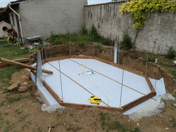

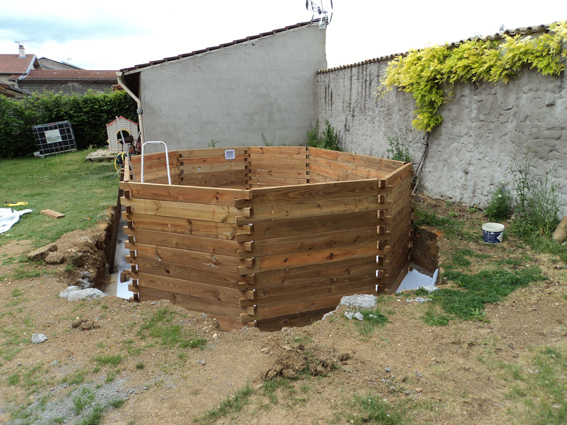

La suite du montage :
Pose du feutre de fond, montage et réglage du 1er rang de bastaing :
Les 9 rangées de bastaing montée :

Voila la pose des renforts verticaux est terminé.
31 au total, maintenus pas 9 vis chacun. Merci la visseuse :D

Une question, tes renforts sont juste vissés sur les parois de la piscine ou bien ils sont aussi fixé au sol :?:
soit par des equerres ou sellé dans la dalle :?:
Posté : 19 mai 2011, 14:57
par def
Une autre question : La rajout de terre pour le semi-enterré sera en contact directement avec le bois de la structure ou est ce que tu prévois qq chose entre ?
