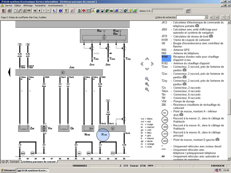

ceci est un pré tuto pour nous permettre , a distance , de chauffer la voiture a l'aide du webasto
voila ce que j'ai pu recueillir comme info pour le moment

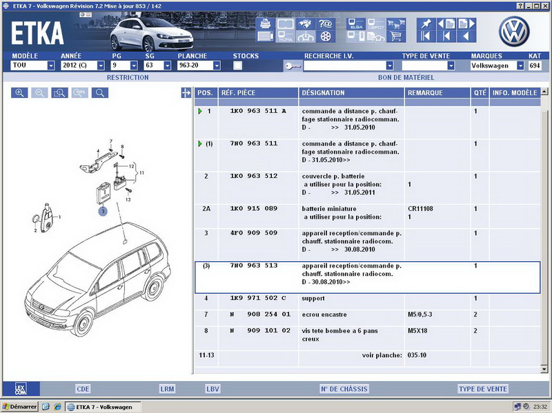

il nous faut, 1 recepteur , 1 telecommande et une antenne , et bien sur du cable
donc normalement les references sont :
telecommande :
1K0 963 511 A pour les modeles avant 05/2010
7N0 963 511 pour les modeles apres 05/2010
recepteur :
4F0 909 509 pour les modeles avant 05/2010
7N0 963 513 pour les modeles apres 05/2010
certains vendeurs ebay ont des kits complet avec telecommande, recepteur , faisceau et antenne
http://cgi.ebay.com.sg/VW-Webasto-Teles ... 0611309948
le kit est fourni avec la telecommande 1K0 963 511 A , le recepteur 7N0 963 513
donc a premiere vue , on peut mixer avant et apres 05/2010 , surement une question de design different
le branchement est extremement simple
suffit d'avoir un + permanent sur la pin 1 du connecteur
une masse sur la pin 6
et la pin 2 est le fil de commande pour piloter le webasto
