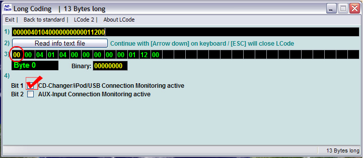

Oui il faut le déclarer (pas au douanier). :lol:
Avec VCDS, il faut que tu ailles dans le module 37 (Navigation) puis Byte 0 cocher la case Bit 1
Capture ecran module 37.jpg (94.19 Kio) Vu 8442 fois

LDR a écrit :Oui il faut le déclarer (pas au douanier). :lol:
Gasp, diantre !!!
Tu es sur de toi (euh...excuses moi de te demander ça, mais si le matos est défectueux, il faut que je le renvoie très vite - et je n'ai pas encore reçu mon vagcom) ?
Re: Montage MDI sur RNS315...pas reconnu ?
Posté : 05 juil. 2011, 23:50
par LDR
Si d'origine ton véhicule n'est pas équipé de l'option Média-In ton RNS315 est configuré en conséquence (fonction inactive)!
Donc, si tu lui ajoute un périphérique, pour qu'il le reconnaisse il faut lui dire... (cocher la case).
Tant que tu n'auras pas mis le poste en configuration, tu pourras connecter tous les câbles que tu voudras ça ne fonctionnera pas.
Sinon, demande sur le forum s'il n'y a pas quelqu'un dans ta région qui ait un VCDS et qui puisse te faire la manip. (au moins la vérification).
Tu peux aussi aller voir chez VW mais je craint qu'ils n'aient pas accès à l'activation de ces fonctions, ils sont pas mal bridés sur certaines options.
Pour exemple, mon concessionnaire n'a pas pu m'activer le bluetooth sur mon RNS315 : accès à cette option bridé.
Je l'ai activé moi-même avec VCDS.
Donc, avant de renvoyer ton câble, vérifie que l'option est activée. Tiens nous au courant azertytreza

:yes: Ca marche !!!
Alors effectivement, il fallait bien le déclarer.
Par contre, c'était au niveau du CAN, à l'octet 6, il faut cocher le bit 4 "[E2] Media Player 3"
Donc Merci !!!!
