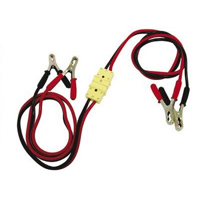

Ouaip... mais quand je fais ça, mon Touran ne veut absolument rien savoir.
Pour ma part, j'ai un câble en deux parties, avec une prise de sécurité au milieu.
On branche le + et le - sur chaque véhicule et après on branche.
Bon c'est clair comme du jus de chaussette mon truc.
Une photo pour expliquer (marque Carpoint) :
Et description :
Câbles avec connecteur de sécurité permettant d'éviter étincelles ou courts circuits.
Connecteur de sécurité avec 2 diodes témoin.
Fonctionnement du connecteur de sécurité :
Avant la connection, débrancher le connecteur, les câbles sont alors séparés.
Brancher 2 pinces ( 1 rouge et une noire ) sur le premier véhicule puis les 2 autres pinces sur le second véhicule.
Les diodes du connecteur allumées indiquent que vous pouvez relier les 2 parties en toute sécurité.

J'ai acheté ça à Carrefour et c'est - presque - toujours dans mon Touran, au cas où ;-)
Re: Touran : Démarrer avec cables ?
Posté : 11 mai 2012, 15:39
par farnouche
le cable est prévu pour quel ampérage?
Posté : 11 mai 2012, 15:55
par tomcat92
D'après le constructeur/distributeur (http://www.carpointeurope.com/Producten.aspx), 500 A
