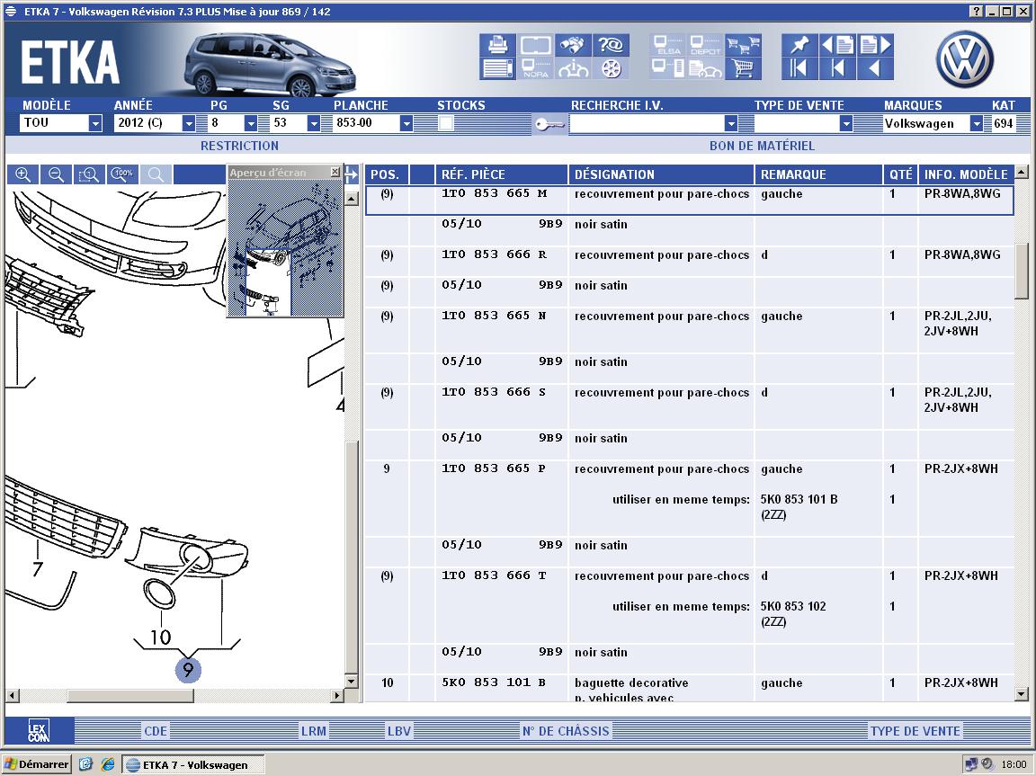

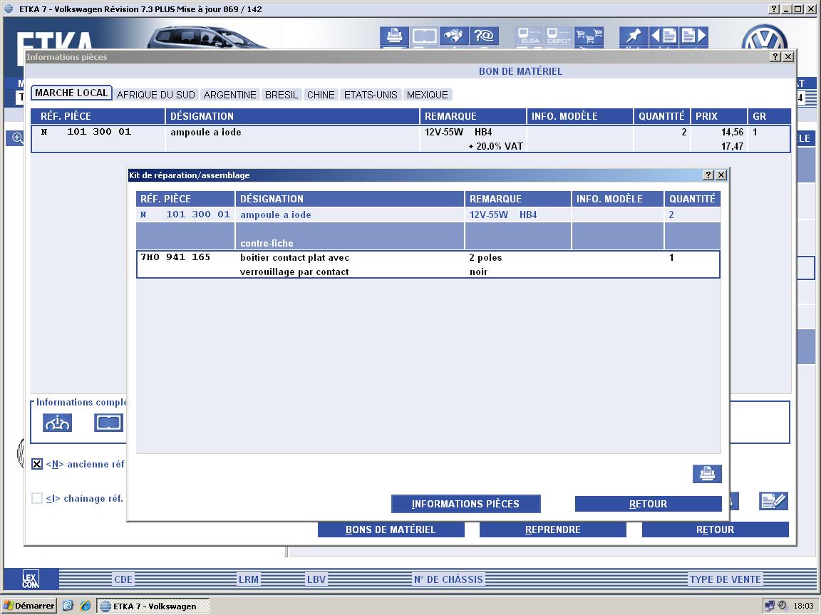

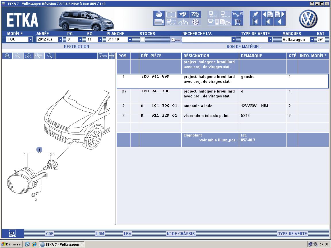

ayant pris un touran de stock , je n'ai pas eu le choix des options et donc pas d'antibrouillards....
est-ce qu'une ame charitable pourrait me donner les references et les prix des pieces necessaires? les cache en plastiques et les feux notamment...
c'est un V3
Merci :wink:

voici le mail de l'AMAG:
Bonjour Monsieur .........,
Nous nous sommes informé au près de l'importateur pour le montage après coup des feux antibrouillards avant.
Il est extrèmeme difficile de pouvoir les installer conformement au montage d'origine du fait qu'il n'y a pas de jeu de montage après coup et pas de près instalation sur votre véhicule donc il faut remplacer le faisseau de câbles programer le ou les boitiers ev. rempl.
certains etc.
Cepandant si vous voulez essayer de les monter sans passer par les boitiers electroniques nous vous communiquons les prix des pièces que vous nous avez demander sachez cepandant que nous ne pouvons effectuer le montage et que nous ne pouvons vous garantir que cela va fontionner.
2x Cache 71.-
2x antibrouillard 202.-
interupteur 73.-
Prix eclu. TVA
