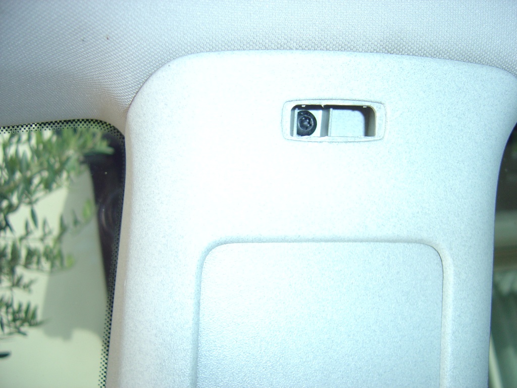

voici les vis qu'il faut enlever sur le ciel de toit.
il y a aussi des vis dans les caches en plastique derrière les logos "airbag".

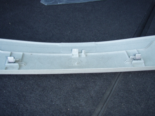

bangkok a écrit :... La première opération consiste à retirer la garniture plastique située à l'extrémité du pavillon en tirant dessus vers le bas. En théorie les clips devraient rester sur la garniture. Moi ils sont tous restés sur la tôle. On peut ensuite les retirer et les repositionner sur la garniture si on a pas tout arraché...
[ image externe ]...
J'espère que cela pourra servir..
