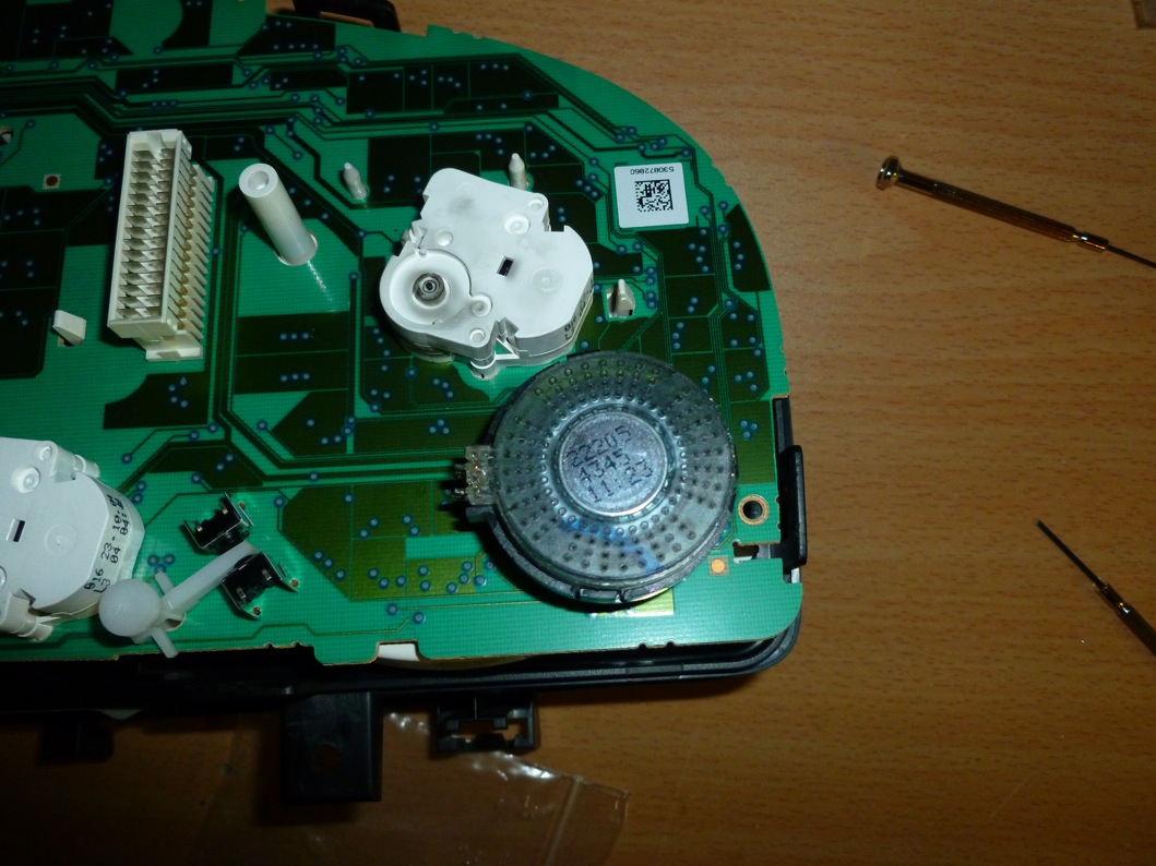

La plus part du temps c'est le petit haut parleur (et non buzzer) situé à l'arrière du compteur qui est en défaut (la bobine qui se coupe)
Avant d'éventuellement raquer le prix fort chez votre aimable garagiste, une vérification simple et rapide peut vous éviter de débourser un sou.
Il faut moins d'1/4 d'heure pour sortir le compteur et l'ouvrir !
Une fois le compteur ouvert, on peut accéder au HP à l'arrière de celui-ci.
Un petit coup de fer à souder pour le débrancher.
Un petit coup de testeur (ohmmètre) entre les 2 bornes du HP vous permettrons de voir si la bobine est coupée :vamol!
Si ce n'est pas le cas... :cry: vous allez raquer !
Mais en règle générale il suffit de le remplacer et tout ces petits bip bip bip que tout le monde adore réapparaissent par magie :bizz:;

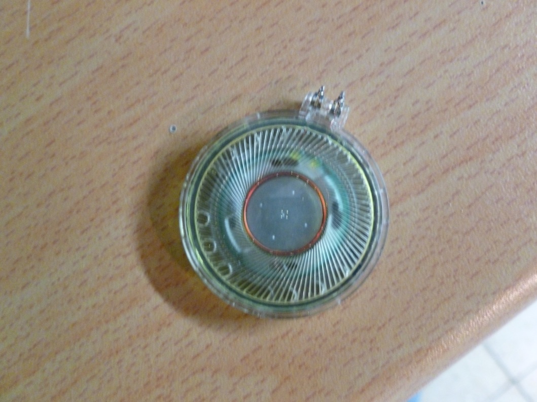

Pour ma part, je me suis servi d'un HP de PC portable... en 30 min l'opération est finie et cela m'a coûté 0€ !

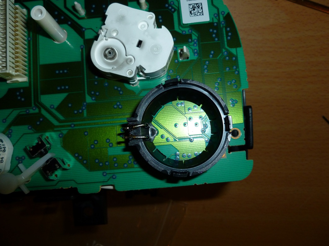

Arrière du compteur
Arrière du compteur

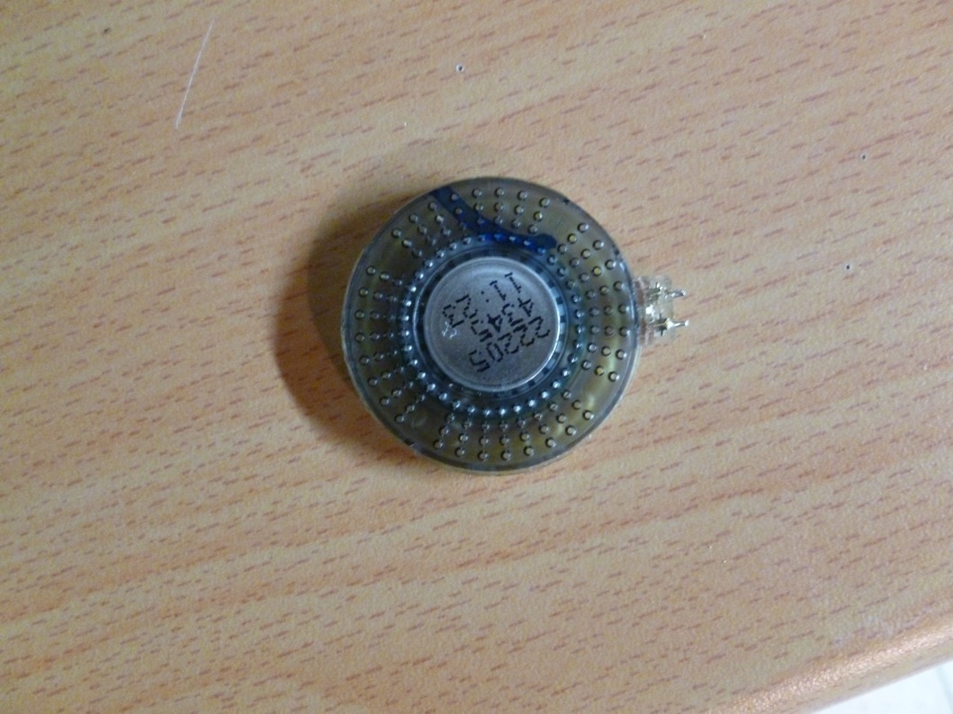

Haut parleur d'origine

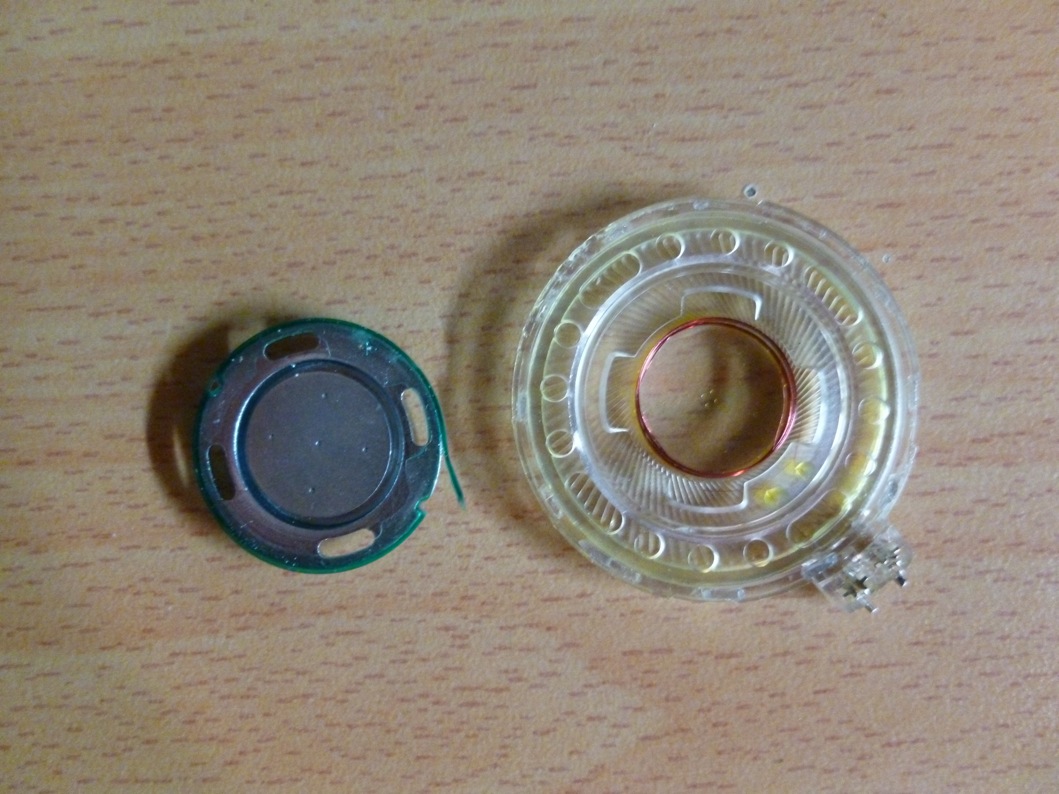

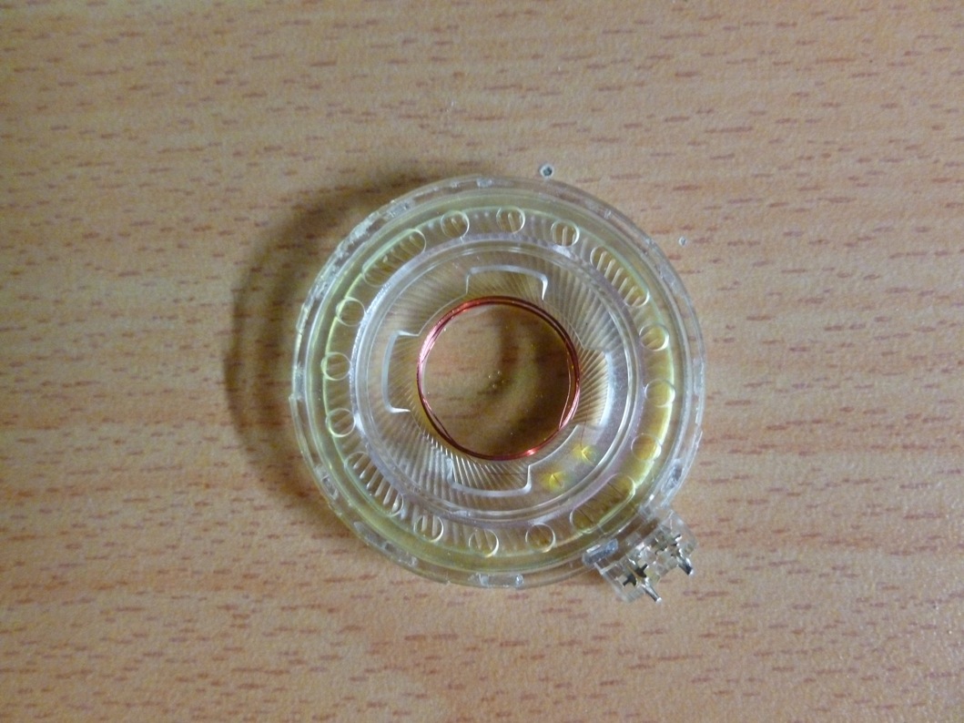

Bobine coupée
Bobine coupée

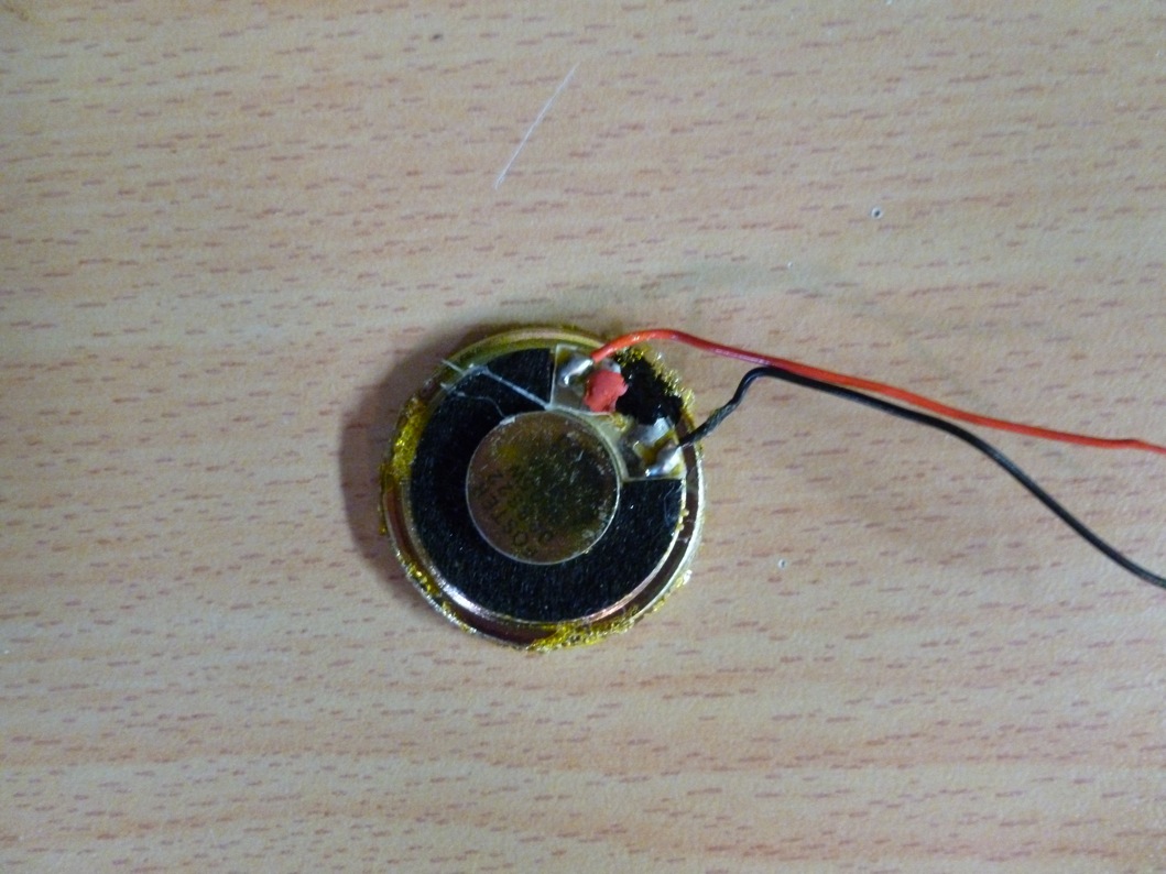

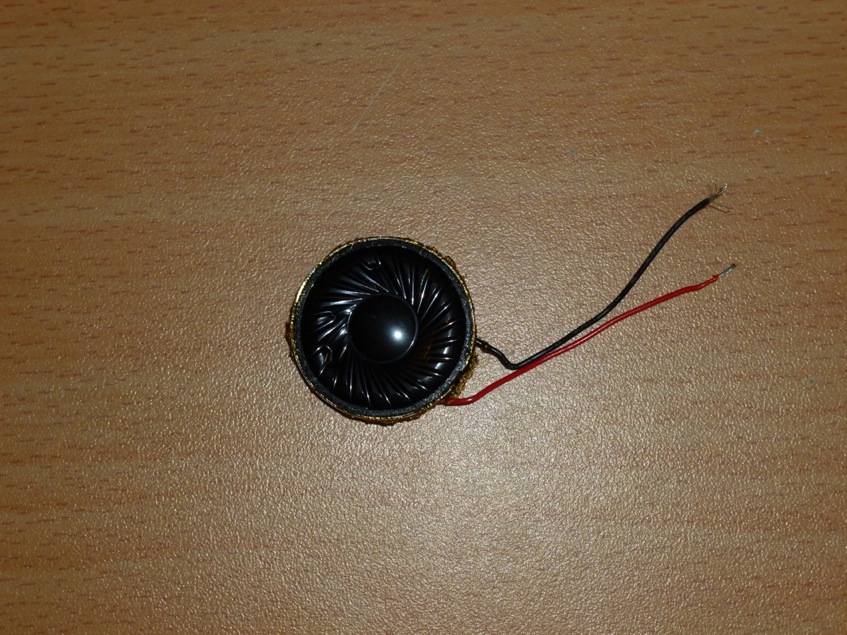

Haut parleur de remplacement
