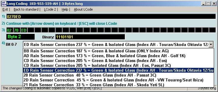

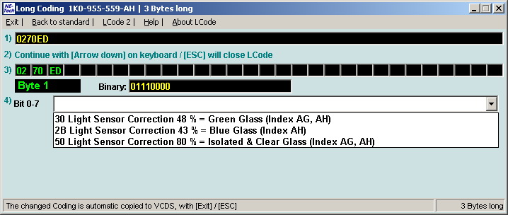

j'ai besoin d'une petite aide pour le codage du BCM sur le touran V3
ce matin j'ai voulu régler la sensibilité du capteur de luminosité car meme en plein jour , les phares sont allumées... :lkmhkk:
mais hic, je sais pas dans quel sens le modifier
voila une capture du codage possible
byte 0
byte 1
byte 2
donc si j'ai bien compris,
les bits 3/4 du byte 0 permettent d'allumer les phares plus tot donc pas util pour moi (http://frvagcom.blogspot.com/2011/07/go ... ue-du.html)
le byte 2 permet lui d'augmenter ou diminuer la correction , mais dans quel sens je dois le modifier? sachant que pas defaut il est réglé sur "correction 48%"
j'ai testé 70 pour voir mais pareil :202552:
