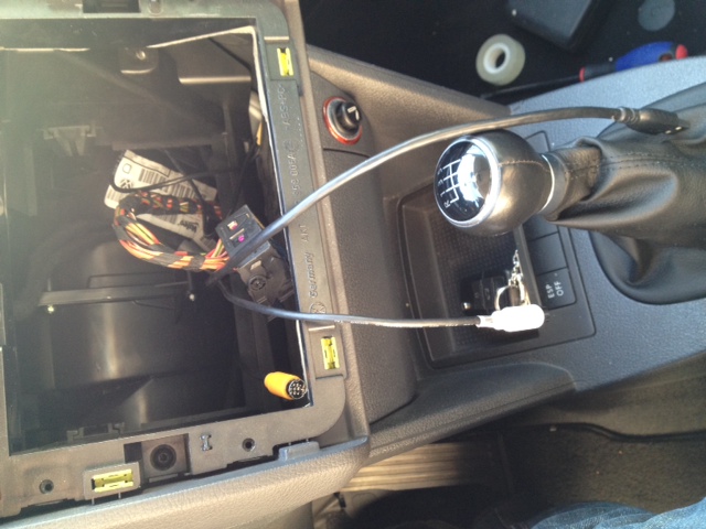

- démontage de l autoradio et de la console centrale
- photo 1-1.JPG (104.46 Kio) Vu 12173 fois

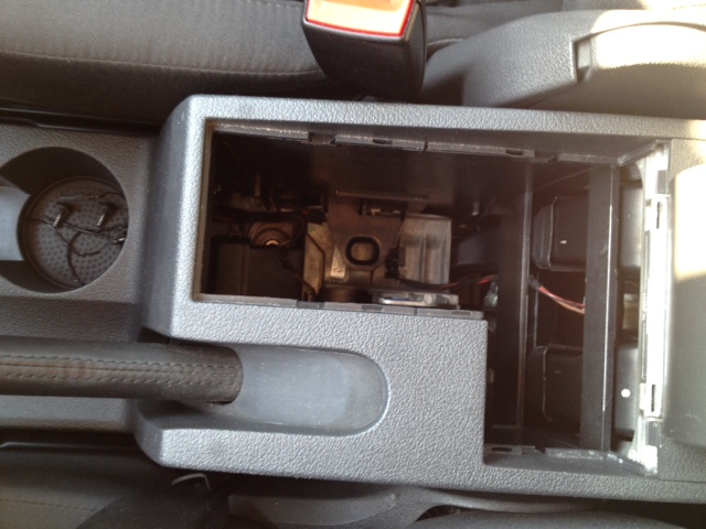

- démontage vide poche sous l accoudoir c est la que je vais mettre le module USB ainsi que le cable apple
- photo 2-1.JPG (115.69 Kio) Vu 12173 fois

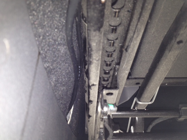

- on sort les cables du vide poche vers le coté passager
- photo 5.JPG (95 Kio) Vu 12173 fois
- passage des cables le long de la garniture
- photo 4.JPG (124.16 Kio) Vu 12173 fois

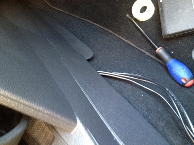

- arrivée des cables
- photo 3-1.JPG (116.32 Kio) Vu 12173 fois

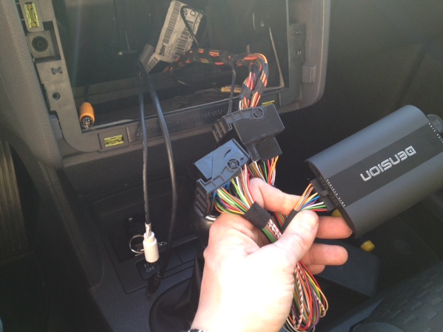

- raccordement de la fiche iso
- photo 5-1.JPG (97.13 Kio) Vu 12173 fois
- raccordement module USB
- photo 1-3.JPG (95.39 Kio) Vu 12173 fois
- raccordement prise iphone /ipod
- photo 2-3.JPG (76.18 Kio) Vu 12173 fois

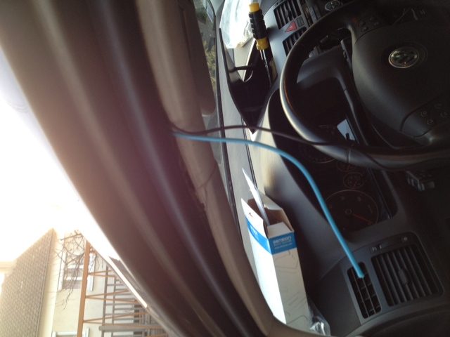

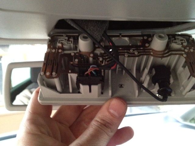

- passage du micro du plafonnier vers le montant de parebrise en passant par la lumiere de courtoisie
- photo 4-2.JPG (86.34 Kio) Vu 12173 fois
- passage du micro dans le montant du parebrise
- photo 5-2.JPG (91.95 Kio) Vu 12173 fois
- passage du micro derriere le volant
- photo 1-4.JPG (103.21 Kio) Vu 12173 fois
- on raccorde le micro
- photo 3-3.JPG (120.37 Kio) Vu 12173 fois
- on place le micro et remet le plafonnier
- photo 4-3.JPG (101.66 Kio) Vu 12173 fois

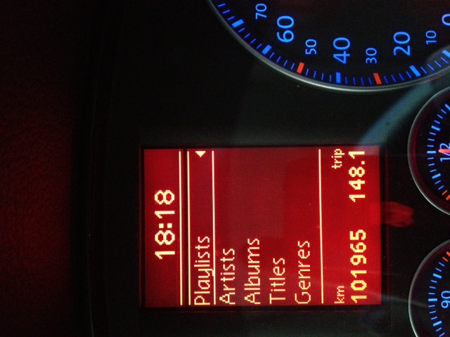

- test de l ipod
- photo 2-5.JPG (106.76 Kio) Vu 12173 fois

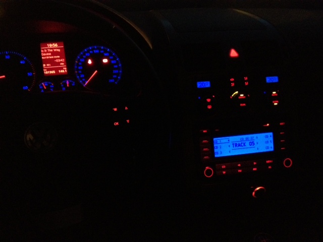

- et voila tout marche
- photo 1-6.JPG (67.79 Kio) Vu 12173 fois
