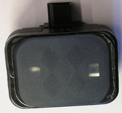

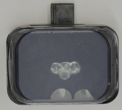

J'ai pour proget d'installer un capteur pluie/lumienosité sur mon toutou en seconde monte.
Aprés quelque recherche il s'avere qu'il y a deux marque de capteur de monter sur nos toutou, dans mon cas il me faut un TRW ref:1k0955559ag
download/file.php?mode=view&id=16973
et voici le boch
download/file.php?mode=view&id=16972
Mon touran est un tdi 170cv de 2007 et d'aprés etka quand je rentre mon numero de serie il me donne le TRW ref:1k0955559ag
Je croyai que n'importe lequel pouvait se monter mais j'en doute.
Maintenant je suis a la recherche du detecteur ag, il y a aussi des ah; af de la meme marque mais le souci est que je ne sais pas si seron compatible.
A plus
TRW
TRW
BOCH

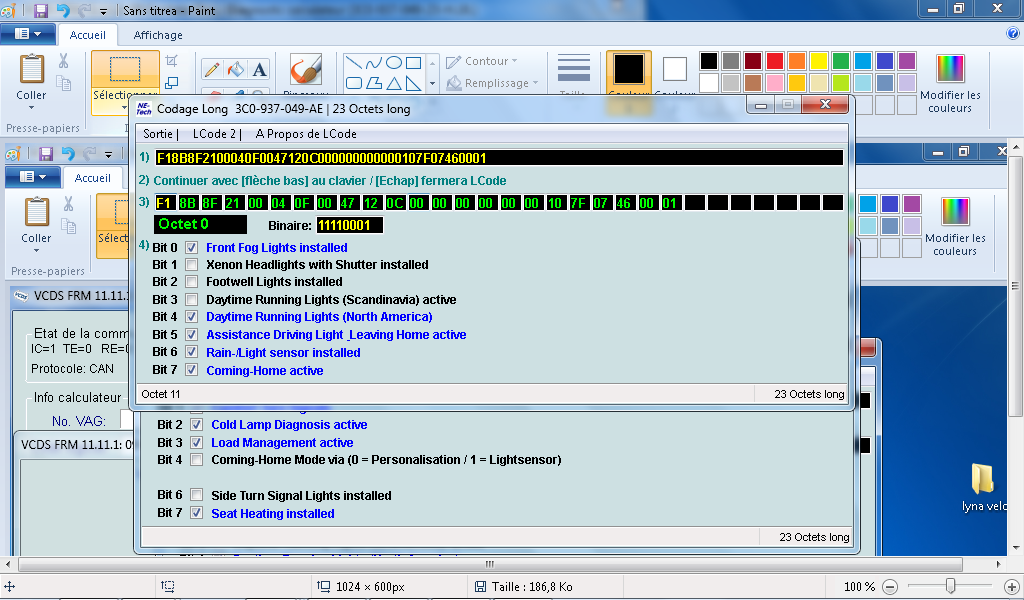

J'ai encore essayé debranché un autre capteur, j'ai beau l'activer via vcds, il me detecte ses code defaut apres.

Pour l'activation il n'y a que le bit 6 a activer ?
Octet 0 mod 9.png (185.76 Kio) Vu 8275 fois
Je parle pour l'activation et non pour le parametrage.
