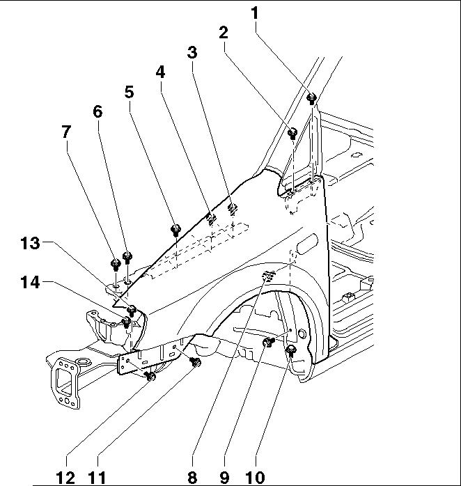

je souhaite démonter mon aile avant sur mon touran 2003.
j'ai retiré presque toutes les vis sauf une qui est inaccessible et je ne sais pas comment la démonter. C'est celle qui est sous l'aile en haut à gauche quand on est face à la roue.
Quelqu'un a une idée?
merci

si ca peut t'aider
ordre des vis

super tes schémas, c'est exactement ce que je cherchais. Par contre, mon problème est pour les vis 7. La vitre triangle est au dessus, il faut la décoller? Et faut-il démonter le pare choc avant aussi?

voila ce que dit elsa
– Déposer le pare-chocs avant
– Déposer la coquille de passage de roue
– Déposer la glace latérale avant
– Dévisser le profilé de guidage
– Dévisser les vis -2- et -6-.
– Dévisser les vis -3- de l'aile -1-.
– Réchauffer le mastic-colle -2- entre le montant A et l'aile à l'aide d'une soufflante d'air chaud -V.A.G 1416- placée au niveau du passage de roue.
– Le mastic-colle -2- se décolle permettant ainsi la dépose de l'aile -1-.
Nota Ne réchauffer le mastic-colle que légèrement et brièvement. Le mastic-colle ne doit pas changer de couleur ni former de cloques.
