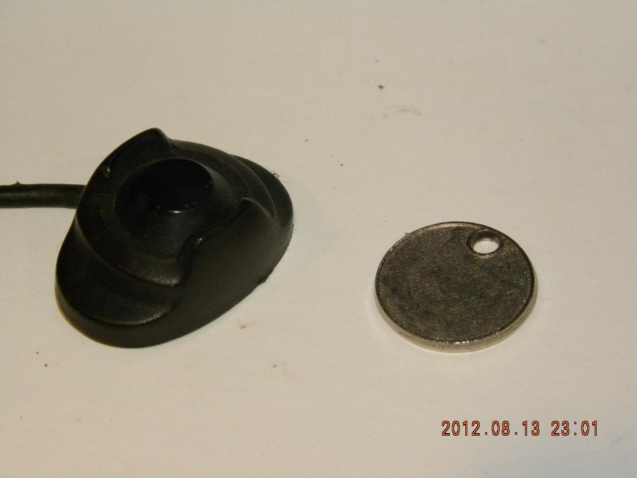

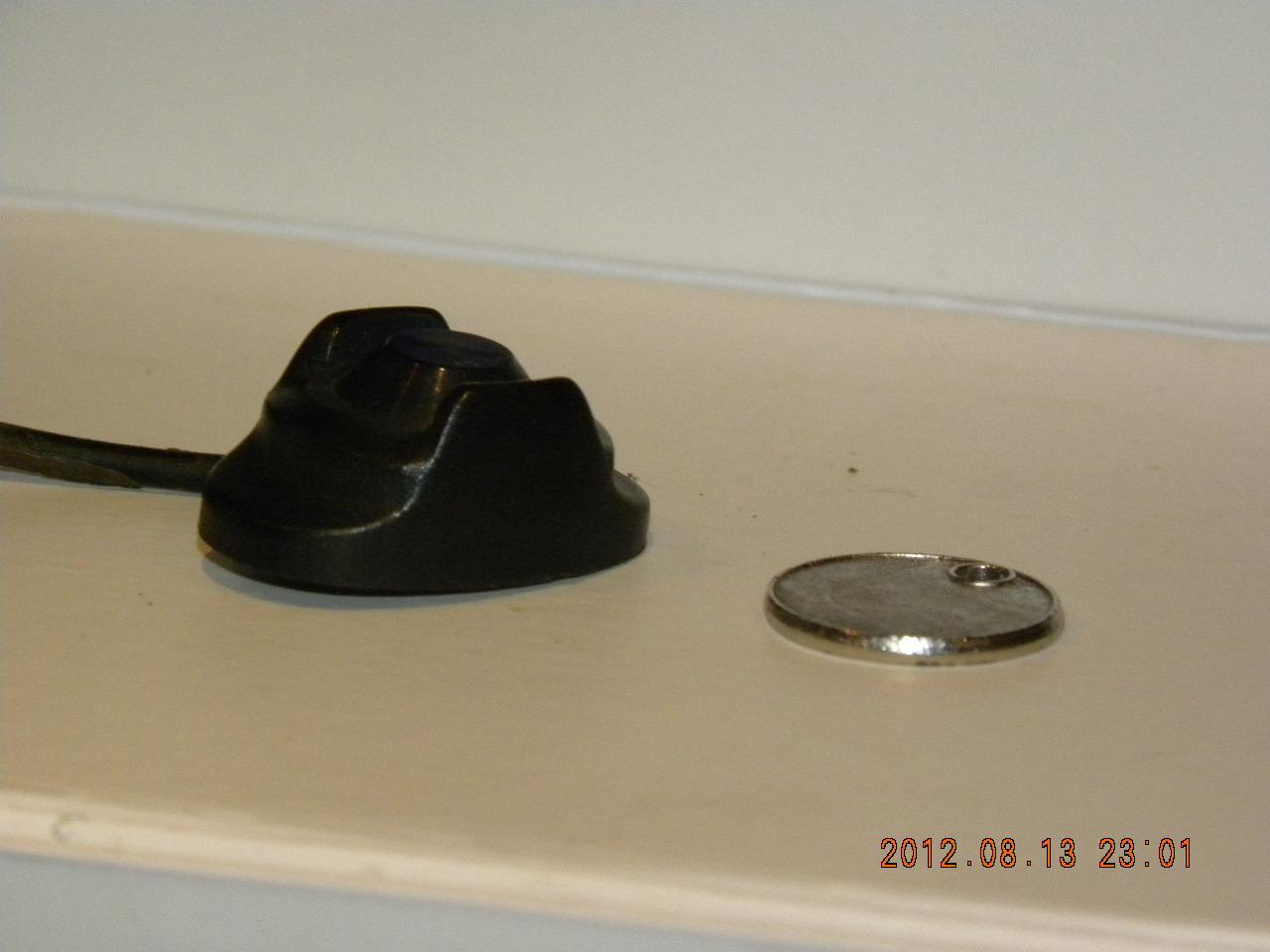

Le système que j'ai repose sur 2 détecteurs qui se collent; ils sont connectés à un boitier qui déporte le "résultat" (buzzer + voyant) via un câble
vue de l'un des détecteurs, vue de dessus avec une pièce à caddie pour comparaison de taille
détecteur - vue de dessus.JPG (90.8 Kio) Vu 7992 fois
détecteur - vue de 3 quart.JPG (81.79 Kio) Vu 7992 fois
Je n'ai donc "juste" qu'à trouver un emplacement qui ne fasse pas trop dégueulasse :ghjgj: !!!

Oh la vache ! :shock:
Ce sont les grosses pustules noires les détecteurs ? :?:
Sur un blanc ca va pas etre terrible, on peut les peindre ?

MELR a écrit :Oh la vache ! :shock:
Oui, je sais, ils ne sont pas très discret. J'avais acheté ça, pour faire un essai, il y a plus de 10ans à un camion d'outillage sur un marché en province. Je les ai posé, et gardés, car ils fonctionnaient plutôt bien et étaient suffisamment sensible pour détecter les plots ou les poteaux.
MELR a écrit :Sur un blanc ca va pas etre terrible, on peut les peindre ?
Je ne sais pas, ce n'est pas indiqué sur la (succinte) doc livrée avec.
Sur ma R21, j'avais collé les détecteurs dans le renfoncement de la "zone plaque", du coup ça se voyait à peine mais les 2 détecteurs étaient peut être trop près l'un de l'autre.
Ensuite, sur ma Xantia, je les avais collés dans un angle des feux de coffre, plus éloignée l'un de l'autre mais beaucoup moins discret; mais je n'avais pas trop le choix, à cause des fils qu'il fallait bien faire passer à l'intérieur du coffre.
Maintenant,sur le :923:, comme je n'ai pas envie de prendre le risque de les fusiller en les peignant, j'envisage plutot de trouver un emplacement du côté des plastiques noirs de la calandre. Je vais tacher de "bricoler" quelque chose dans la partie basse ce qui ne permettra d'écarter un peu les détecteurs ; j'espère qu'ils ne prendont pas trop de gravillons !!! :jok:

mdc888 a écrit :Question con, mais peut-on les laisser à l'intérieur du pare choc ? (collés sur la face intérieure)
Je pense que la détection est directionnelle (rond central); du coup, je suis coincé par le positionnement vers l'extérieur de la "pustule"
mdc888 a écrit :Du coup pas de soucis de peinture....
ben, vu la taille de l'engin, il n'y a pas qu'un soucis de peinture ; dans le pire des cas : je masque le rond central, fous un coup de bombe blanche, démasque, et colle sur une zone blanche de :923: ... ça peut le faire.
Restera quand même le volume, et les câbles (noirs) qui seront à passer sur la carrosserie blanche.
Je me retrouverai avec 2 grosses vérues blanches, à bout noir, avec 2 serpentins ... trop dégeulasse, j'en ai des frissons (de honte :oops: ) rien que d'y penser !!!
Il me faut trouver un emplacement dans les plastiques noirs, ou laisser tomber.
