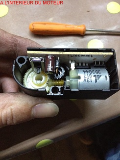

je ne sais pas si c'est une bonne ou une mauvaise nouvelle mais j'ai la solution (en tout cas pour moi ) en esperant que se soit la meme chose pour toi pour limiter les coups chez VW.
Je me suis lancer aujourd'hui dans le demontage des feux.
C'est bien les moteurs qui sont morts entre guillemet.(j'ai pu en sauver qu'un).
Je vais quand meme en commander 2 neufs.
Ce qui fais juste chier c'est qu'il faudra tous redemonter.

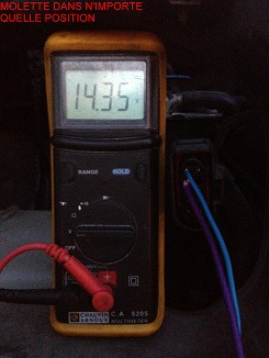

C'est mon avi et je le partage, si tu peux tester evec un voltmetre les tensions sur la borne et que tu as approximativement les memes resultats que moi(tous depend de comment est ta batterie) tu seras sur que c'est bien les moteurs.
Fais bien attention a la position des fils (regarde bien les photos).
Bien sur le moteur qui re fonctionne je l'ai essayer sur l'autre coter et sa fonctionne ausssi.
Il faut que VW arette le apoLLLLLonia et commence par regarder sa avant de dire que c'est compliquer.
je te joint des photos ou tous est inscrit et les tensions qu'il doit y avoir au borne du connecteur du phare.
Le fil bleu est + de mon testeur et le fil violet est le - .
Démontage, nettoyage et remontage 2H seul. avec un \\///
Pour le nettoyage prends du dissolvant a ta femme.
Si tu en a une bien sur :lki: ,sinon de l'alcool a bruler fais lafaire.
Voila j'espere que sa va t'aider et tiens moi au jus, enfin nous!
enleve la petite partie en feraille avec un petit tournevis plas.
