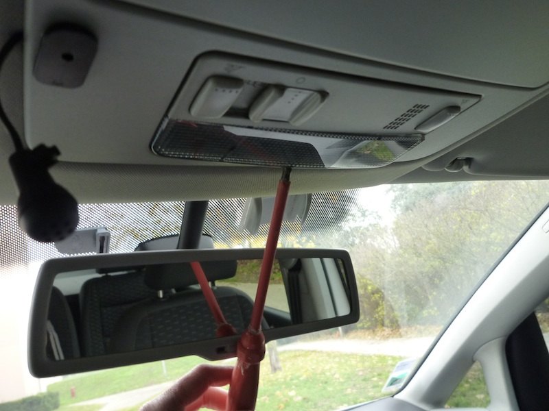

la pose ne comprend pas de difficultés. J'ai été ennuyé sur la dépose du plafonnier ar les clips ne voulaient pas lâcher les vitres j'ai du démonter entièrement le plafonnier. Si les lampes ne s'allument pas inverser le sens. Si vous inversez pour les feux de position, penser à réinitialiser en coupant et remettant le contact car une inversion bloque l'alimentation électrique de l'ampoule et ça marche plus.
l'ensemble

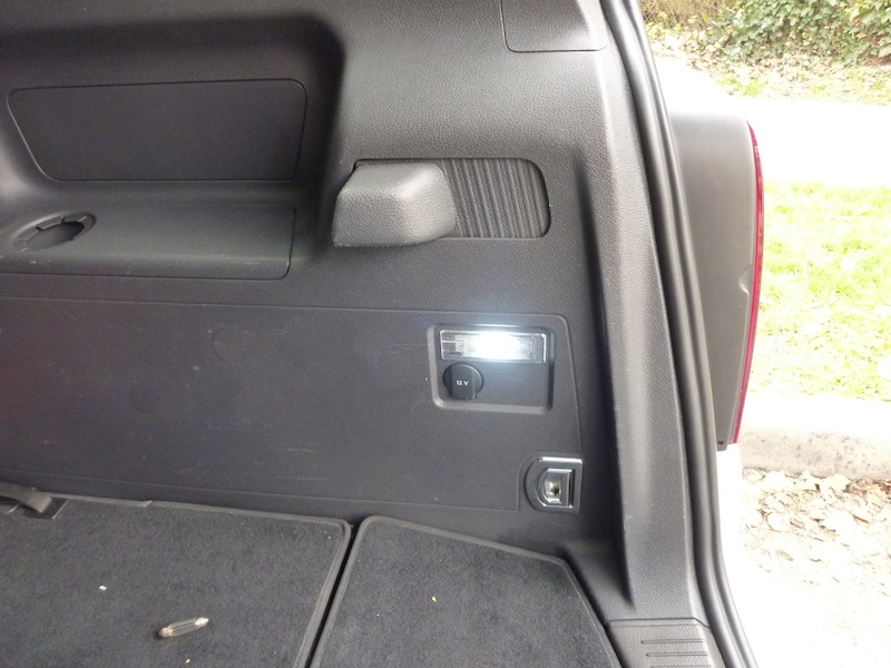

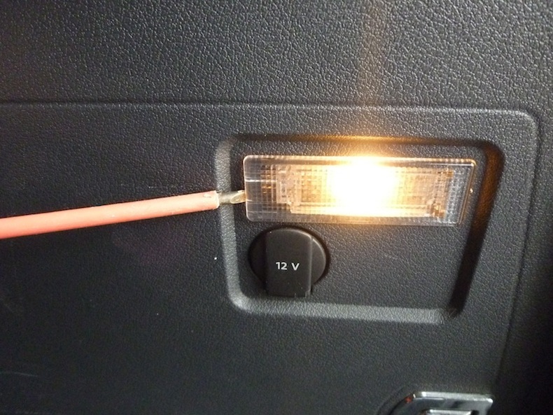

Éclairage malle

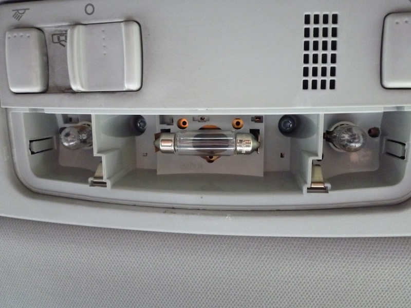

Plafonnier avant -- 11 Déc 2012, 21:03 --

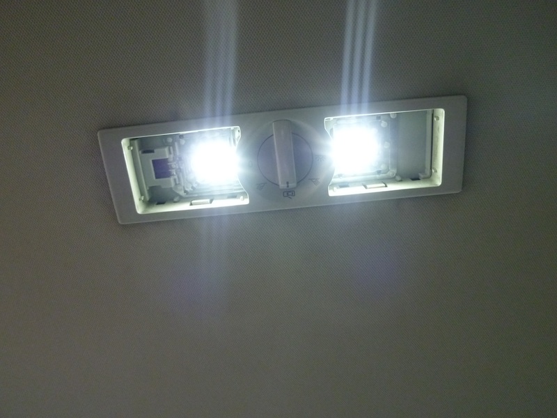

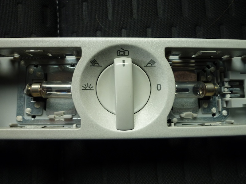

Plafonnier ar
