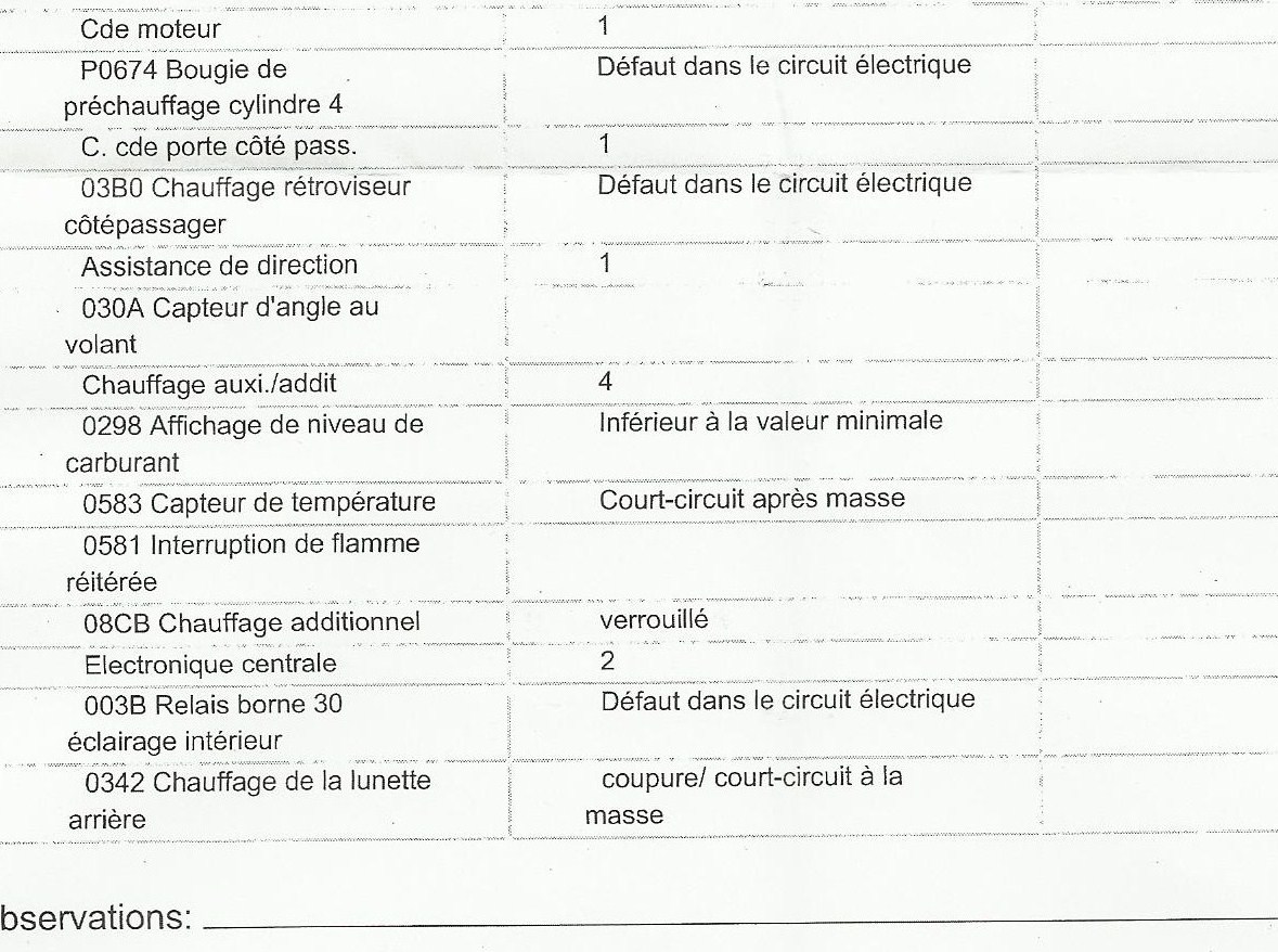

On a acheté notre touran en juin 2010, au mois de décembre au moment ou j'ai voulu le prendre pour aller travailler ( 5h00) il ne démarait pas donc on l'a enmené chez vw qui ont fait un diag et qui nous à changer la batterie. Tout fonctionnait bien jusqu'à 2 mois apres et rebelote il démarre pas on le renmène chez vw et ils ont rien trouvés donc tous les 2mois environ on recharge la batterie nous même pendant 24H. Hier je l'ai enmené chez un garagiste spécialisé dans l'électronique et lui pareil il ne c'est pas d'ou ça vient, il a fait un diag (voir lien), testé la batterie .... donc il y a une perte électrique mais on ne sait pas d'ou ça provient
Merci pour vos réponse
-- 12 Mar 2013, 20:04 --
désolé il n'y a pas de perte électrique de plus que la donnée constructeur pour lui la consomation est normal

Bête question. Avez-vous essayé, après coupure du contact, de mettre un ampèremètre en série sur la sortie de la batterie pour voir la consommation? Ça vous donnera déjà une idée si c'est un consommateur anormal, ou un défaut de charge.
